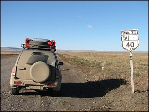

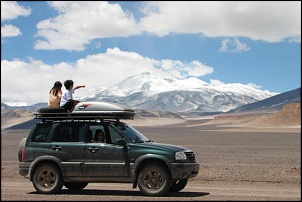

    Pô, só estou vendo esse tópico agora.
    Não dá para comparar o espaço da Pajero com o Tracker. O porta-malas do Tracker é pequeno. Eu resolvo o problema de espaço com racks e caixa da Thule ou, para expedições maiores, com um bagageiro gigante que fiz.
    Eu só posso ter um carro para o dia-a-dia, e minha garagem é pequena. Quando comprei o primeiro GV a grana tava curta e o carro atendeu exatamente as minhas necessidades. Eu já tinha um Vitarinha e confiava muito na mecânica Suzuki. Uma grande vantagem para expedições pela América Latina é que em todos os países Suzuki é mato. Tem peças e manutenção tranquilamente. O pior país acho que é o Brasil, hehehe.
    Optei por fazer um lift de 2" com o kit da RC, amortecedor de Suprema e molas do Opala, além de colocar os protetores. Na primeira viagem que fiz a Ushuaia fui com os pneus originais e lift. Na outra ao NOA e Atacama troquei por pneus A/T 235/70 R16. Essa configuração é excelente para viagens e dia-a-dia. Comprei com 45.000 km, rodei mais 100.000 sem nenhum problema.
    Consumo com o carro carregadaço na estrada cerca de 8 km/l a 120 km/h. Com carga normal a 100 km/h faz uns 9,5 -10 e na cidade de São Paulo, com muito trânsito faz entre 7,5 e 8. Não é o carro mais econômico do mundo mas também não é um absurdo.
    Eu classifico o Tracker/GV como um carro "honesto". Aguenta muito bem o tranco.
    Miniaturas de Anexos Miniaturas de Anexos -img_5559.jpg   -img_3189.jpg   -img_5612.jpg   -img_5841.jpg   -img_3309.jpg

    Chico, vou dar minha opinião:
    1 - Pode fazer diferença. Algumas estradas de rípio são piores que outras, com pedras mais altas. Quando fui com o Mário Iwakura, o carro dele estava original e pegou o silencioso do escapamento em alguns lugares. O meu não pegou nada.
    2 - Difícil de dizer. Acho que o Bridgestone original aguenta bem, eu fui de Yokohama A/T. Depende muito da tocada no rípio, se pegar pedras afiadas e grandes ferrou, corta qualquer pneu. Não tive problemas, mas se você for rodar por lugares muito isolados eu levaria outro estepe.
    3- Depende só da sua bagagem. Para mim foi totalmente essencial: 1 casal, 2 crianças, material de camping, estepe extra e 40 litros de combustível.
    4- Eu acho necessário sim. Principalmente porque o custo das proteções não é absurdo, pode salvar seu carro de boas encrencas.
    5- Sobre levar gasolina extra: depende muito de onde você vai rodar. Se for à mina Júlia, Tolar Grande, Bolívia pela reserva Eduardo Avaroa, tem que levar combustível sim, acho que para uma autonomia de uns 800 km (Tem que pesquisar melhor). Se for só de San Antônio de los Cobres para Bélem, passando por Antofagasta de la Sierra dá uns 600 km. No meio do caminho, em ADLS, tem um posto, mas é comum faltar combustível. Então, pode ser um risco não levar uns galões extras.
    Se levar combustível, procure trafegar com os galões cheios só onde realmente for necessário. Quando subir muito, por exemplo de Salta a San Antonio, abra o galão algumas vezes para tirar a pressão. O meu metálico rachou numa solda porque não fiz isso.
    Eu levei também um cilindro pequeno de oxigênio. Minha esposa usou pra caramba, passou muito mal no primeiro e segundo dias na Puna.
    Newton
    Vitara Canvas 97 Ex LC Prado 09 - Andina
    FZJ-80 1995
