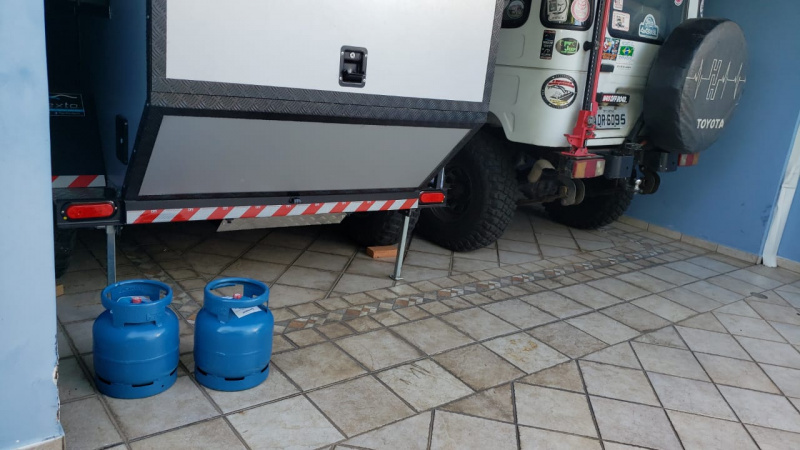

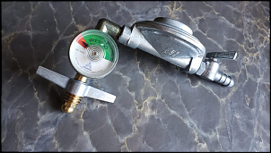

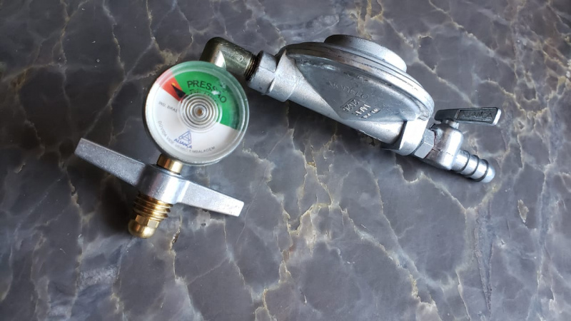

    Estou trabalhando nos detalhes de acabamento do mini trailer e nas ligações de água, elétrica e gás.
    Comprei o botijão P5 e a válvula do gás. Comprei também a bomba de água, uma Seaflo de 3 GPM Série 51 que ainda não chegou.
    Vou tentar mudar a posição do amortecedor da porta da cozinha para ficar mais levantada. Da forma como está, ficou um pouco baixa e fica arriscado bater a cabeça na quina.
    Enfim, sigo em ritmo lento devido as dificuldades em comprar material. Aqui em Campinas estamos em lockdown e está tudo fechado, então é só o que dá pra comprar pela internet.

    Pessoal, ainda não finalizei o trailer. Ainda estou preparando mas a parte elétrica já dá para usar, na próxima semana devo concluir a parte hidráulica e o gas. Em breve devo estrear.
    Tive que levar no eletricista, pois não estava conseguindo fazer as ligações sozinho. Instalei luzes externas nos dois lados e mais uma luz interna. Também fiz a parte elétrica da bomba e do marcador de nível da caixa dágua.
    Também instalei o armário da cabine e modifiquei o baú que fica sob o colchão.
    O colchão, por enquanto, vou utilizar as espumas que eu usei no jipe. Precisou de pouca adaptação e ficou perfeitamente encaixado.
