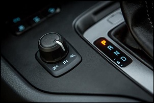

    Resolvido pessoal!
    Pessoal, a FORD "me enganou". Após ver o carro meio com pressa na ccs, liguei pra lá para perguntar se tinha opção de trocas manuais no CA, e me disseram que... "NÃO"! Sim, a vendedora que me atendeu disse que no CA só o carro mudava as marchas mas... Muito fuçando na internet descobri que não, tem lá no cantinho, na opção do modo D, o recurso de trocas manuais no CA da Ranger, que loucura não? Bom, então considero resolvido o problema, agradeço a atenção dos que postaram aqui. Abraços. Segue imagem do CA da Nova Ranger 2018, (XLS / XLT / Limited), disponível em:
    https://webseminovos.blob.core.windo...e2b607a7cf.jpg
    https://www.webseminovos.com.br/noti...-toda-renovada
    Miniaturas de Anexos Miniaturas de Anexos -o_8b93396b-be91-4d3b-b57c-0be2b607a7cf.jpg
    Usuário Avatar de paulorl
    07/08/2012
    814
    Agradecimentos: 32
    Sim, dá um "tapa" na alavanca para o lado e empurra pra frente e pra trás. Você pode mudar com o carro em movimento sem problema, ou seja, pode deixar no drive e se sentir necessidade, mudar para o sincronizado.
