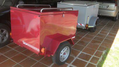

    Vi umas empresas aqui do PR que fazem um reboque fechado (2m C x 1,6m A e 1,6 L) desde R$ 3.500,00 a R$ 5.900,00.
    Pensei em comprar um e ir modificando aos poucos para virar o meu minitrailer.
    Será que é muito complicado? Veja a foto da carretinha abaixo.
    Abraço.
    Miniaturas de Anexos Miniaturas de Anexos Transformar reboque em mini trailer tem alterar documento?-674622083535977.jpg

    Particularmente acho que seria inviável na questão custo, além de arriscado na questão legislação.
    Na questão de viabilidades acho que o colega iria iniciar uma modificação, em uma estrutura que não seria compatível com a necessidade de um minitrailer.
    Iria desmontar a carretinha,e quando fosse realmente perceber, iria ver que só aproveitaria as rodas e os pneus, pois talvez até o eixo precisaria de reforço na estrutura.
    No caso da documentação, sairia da especificação de uso informada na documentação atual, e teria que passar novamente pela fiscalização do Detran, o que pessoalmente acho difícil passar com a mesma especificação do documento atual.
    Sem a informação correta no documento, o colega corre o risco de ter o seu projeto, preso no primeiro posto de polícia rodoviária que passar e for pego em uma blitz.
    Mas essa é só minha opinião, vamos aguardar outros comentários dos demais colegas.

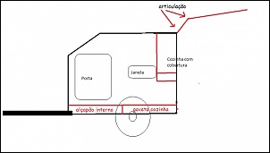

    Pensei em algo bem simples com uma porta lateral apenas (economia). A parte de trás seria articulável e se abriria para cima fazendo com que a cozinha tivesse uma cobertura da própria carretinha. Mais ou menos como tem por ai, só mais simples.
    O gavetão eu já não sei se daria pra fazer, visto que é 2m de comprimento e não de altura. De altura penso em 1,60.
    A ideia do gavetão é interessante. Poderia fazer uma gaveta de um metro de comprimento e 20 cm de altura para abrir abaixo da cozinha, por trás.
    Fiz um desenho com meu péssimo talento pensando nisso.
    Veja abaixo.
    Um abraço

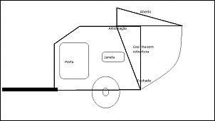

    Xexelo, quanto mais simples, mais prático e economico é.
    O seu desenho acho que tira muito espaço do trailer, pois vai perder espaço pra tampa e ainda terá que ter o espaço pra cozinha...veja.
    Aproveitando seu desenho e considerando um trailer de 1,60 de altura por 2 de comprimento...imaginei isto.
    Se fizer com 1.70 a tampa não vai precisar de duas articulações.
    O que acha?
