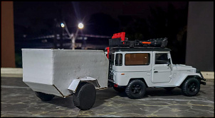

    Enquanto não chegam imagens novas, eu fiz uma maquete 1:24 (não reparem a falta de capricho) para comparar a proporção do tamanho com a Band.
    Obs. O pneu da Band é proporcionalmente maior do que o pneu da miniatura.

    Hercílio, você fez uma maquete simples e muito legal. Que capricho! Parabéns!
    Dá para ver bem a proporção do Mini-trailer com Imortal.
    Ótimo projeto.

    Olá Hercílio!
    Estou acompanhando! Gostei muito da maquete! Até aqui não tinha a verdadeira noção do tamanho, antes achava que seria bem menor, agora dá para ver o quanto pode ser espaçoso, é maior que o habitáculo da band! Abraço Aristides Júnior

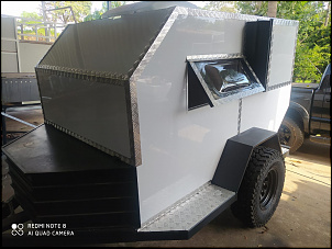

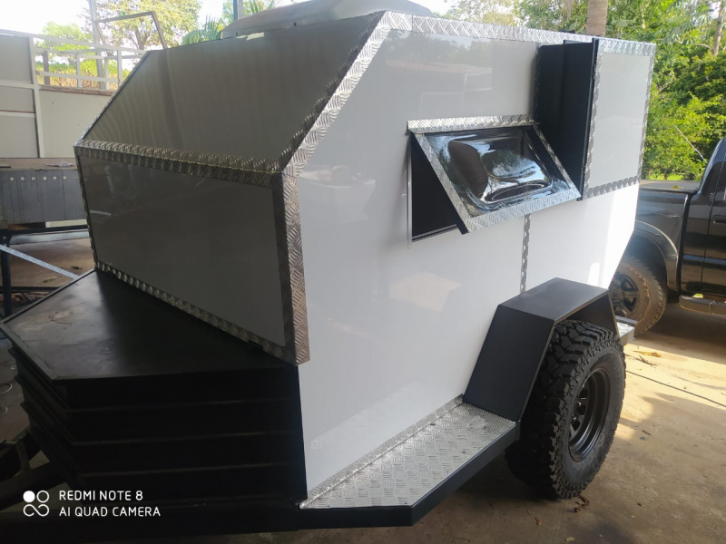

    O trailer do Ceccere já está com o ACM externo.
    Tivemos alguns atrasos devido ao tanque de água e do espaçador da roda.
    Mas está prevista a finalização para a próxima semana.
    As fotos são do trailer do Ceccere que tem algumas pequenas diferenças do meu, na cor e nas dimensões.
    Os detalhes de acabamento e equipamentos ainda não estão completos, mas pelas fotos dá pra ter uma ideia.
    Mini Trailer Off Road-trailer-ceccere-1.jpg Mini Trailer Off Road-trailer-ceccere-3.jpg
