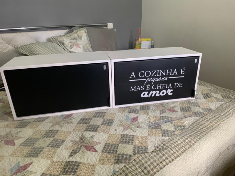

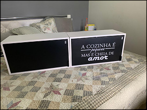

    Os armários da cozinha chegaram.
    São 2 armários verticais de aço da Itatiaia, que colocados na horizontal preencherão toda a extensão da cozinha - 1,30m.
    O produto é muito leve e é até bem resistente.
    Ainda terei que fazer uma adaptação com amortecedores de marcenaria para que as portas sejam basculantes.
    O espaço entre os armários e a bancada, comporta um frigobar Midea pequeno que tenho aqui e que futuramente transformarei em 12v.
    Mas como já expliquei aqui, por enquanto usaremos nossa geladeira Resfriar quadrivolt de 31 litros.
    Minha esposa providenciou um adesivo para armários para dar à cozinha um ar mais aconchegante.
