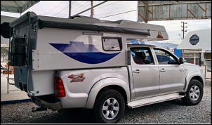

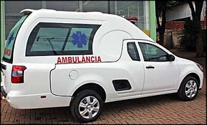

    Ricardo, questão de leigo, não rebatendo tenho zero conhecimento e legislação para isso.
    Alguém tem idéia de como são oficializadas as ambulâncias e carros de funerária alongados com base em pickups ? Tem uma lei específica apenas para eles ? Não daria para entrar nesta mesma brecha ?
    Motorhome em uma Ranger-clipboard02.jpg Motorhome em uma Ranger-clipboard03.jpg Motorhome em uma Ranger-clipboard04.jpg Motorhome em uma Ranger-clipboard05.jpg
    Miniaturas de Anexos Miniaturas de Anexos Motorhome em uma Ranger-clipboard01.jpg

    Luiz,
    Carros fúnebres e ambulância são classificados como veículos especiais, e a alteração necessita de CSV, e provavelmente a empresa que faz a alteração possui CAT. Tu colocastes duas fotos de caminhonete com camper, e isso não tem nada que ver com carro de presunto e ambulância. No caso, para poder andar com uma camper, precisas trocar os documentos da caminhonete de carroceria aberta, para carroceria intercambiável, e pra isso precisa fazer o CSV. (mesmo que não se faça alteração nenhuma no veículo). Fora, é claro, seguir a legislação pertinente ao tamanho da camper.
    Se tu olha a legislação é de cair o queixo. Não dá pra dar um passo sem ter de fazer um CSV. Só pra tu ter uma ideia de como está a coisa, se tu tirar um assento do veículo.....já tem de fazer CSV. Cada vez eles engessam mais qualquer tipo de modificação!!
    Eu comecei a ir atrás dessas coisas pois queria retirar a caçamba da minha Ranger e fazer uma flatbed, pra depois fazer uma camper tipo pop-up.
    Sds.

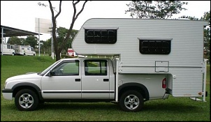

    Citação Postado originalmente por luizcarlosw Ver Post
    Essa S10 não tá muito exagerada na sobra da traseira?
    Qual o perigo de acontecer com ela o que aconteceu com a camionete do post do link abaixo?
    https://www.4x4brasil.com.br/forum/v...ml#post2389920

    Citação Postado originalmente por xibiu!!! Ver Post
    Parceiro,
    Legalmente, parece que não. A resolução do Contram de número 346 de 2010 que versa sobre "camper" diz o seguinte em relação as medidas:
    § 1º Dimensões excedentes permitidas, em relação à carroçaria original do veículo:I - Largura: 0,25 m (de cada lado) em relação à largura da carroçaria original do veículo,
    não excedendo a largura máxima do veículo de 2,60 m.
    II - Traseira: 1,20 m em relação à traseira da carroçaria original do veículo, não
    excedendo o balanço traseiro de 60% da distância do entre eixo.
    III – Frente: A carroçaria não pode exceder 0,40 m da borda inferior do parabrisa, nem
    ultrapassar o parachoque dianteiro.
    Agora quanto a se o chassi pode ou não ir pro brejo, depende do peso do equipamento e do uso do veículo.
    Eu particularmente acho essas camper feitas por aqui, um exagero de peso. Além de métodos construtivos arcaicos, enchem o interior de frescuras. Falo pela viatura que tenho; a minha Ranger com 900 kg na caçamba fica uma bela de uma porcaria!
    Se eu fosse colocar uma camper desse peso pensaria em reforço do chassis, freio a disco na traseira, bolsas de ar nos feixes....
    Att.
