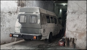

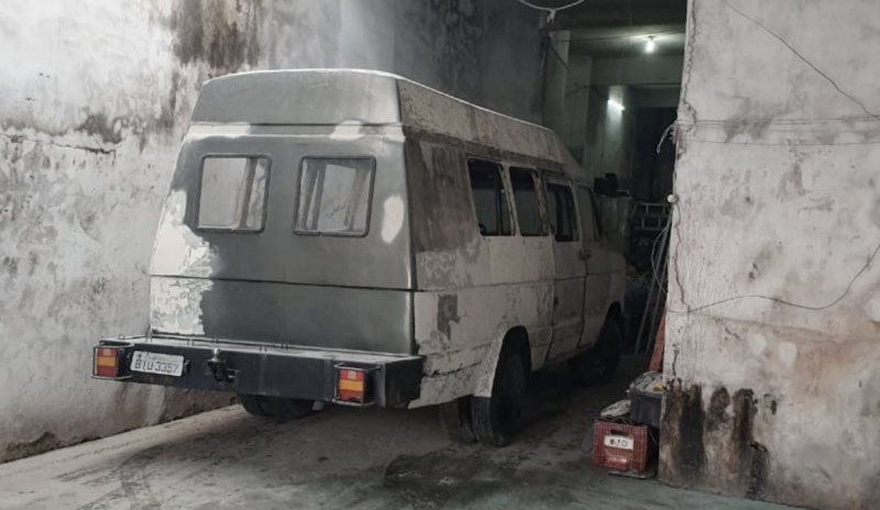

    Olá amigos,
    apenas para compartilhar, estava com uma furglaine 82 montado sob um chassi de F2000 encostado há alguns anos, e este ano, aos poucos, pretendemos colocar ele para rodar e transformá-lo em um motohome.
    O grande desejo seria poder chamá-lo de "overlander"... mas se o "motorhome" sair já será ótimo
    Seguem algumas fotos:
    Miniaturas de Anexos Miniaturas de Anexos Furglaine Motorhome-furg3.jpg   Furglaine Motorhome-furg2.jpg   Furglaine Motorhome-furg1.jpg   Furglaine Motorhome-furg6.jpg   Furglaine Motorhome-furg4.jpg

    Por enquanto esta apenas no reparo da fibra, a idéia($$) é fazer devagar... e o cara da fibra mandar bem, posto o contato dele no fórum.
    Quando ao veículo, é uma F2000 com rodado duplo na traseira e o motor é o MWM 229D. A curto prazo pretendo instalar D.H. e ar condicionado para viagens. No futuro talvez o câmbio pois é um 4 marchas...o grande barato seria algo moderno como da F4000 ou F350 com 4x4!
    Por dentro ainda n˜åo tem nada, mas vou fazer alguns móveis aos poucos e ir sentindo o que realmente é útil.

    Olá amigos,
    sim, vamos fazer o básico e tentar fazer uma viagem nos próximos meses, está na lista:
    - Terminar a fibra
    - Trocar pneus, os atuais são 7.00x16, pensei em colocar 7.50x16 atrás que é rodado duplo e radiais na frente;
    - Vou colocar 4 bancos novos (ja tenho eles) e os dois dianteiros serão aqueles que viram par trás.
    - Instalar direção hidráulica, do jeito que esta haja braço!
    - Comprar um colchão
    Miniaturas de Anexos Miniaturas de Anexos Furglaine Motorhome-screen-shot-2019-05-13-14.43.29.jpg   Furglaine Motorhome-screen-shot-2019-05-13-14.44.20.jpg   Furglaine Motorhome-screen-shot-2019-05-13-14.44.41.jpg
