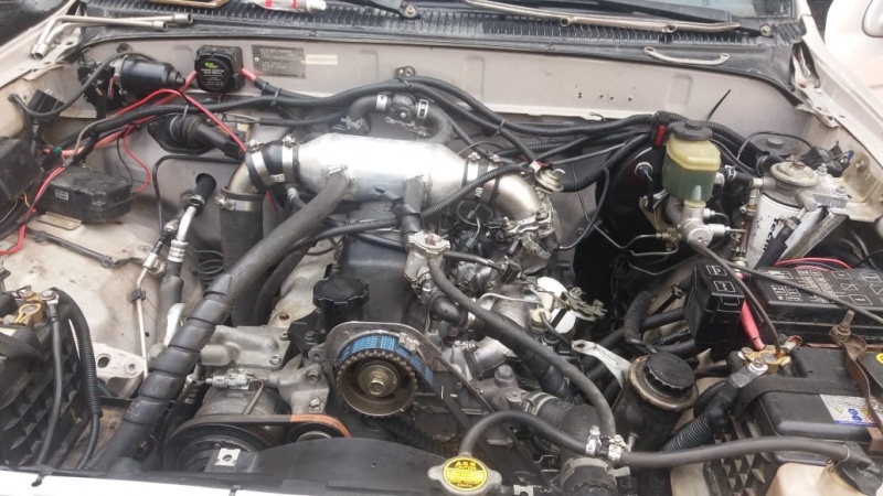

    Bem, aqui mais uma ves gostaria de apresentar uma toyota sw4 3.0 97, que compre para poder usar na nossa rotina da familia, entre argentina e brasil, e nos permitir desfrutar das nossas saidas de pesca, caza, campamento na montanha, e tbm realizar nossas continuas viagens ida e volta en brasil e Cordoba, na argentina.
    O Carro e uma SW4 3.0 ano 97, comprada na argentina no ano 2014. Desde ai temos ido preparando ela aos poucos... muito a ser feito ainda, e assim que gostaria de compartir algumas informacoes como conseguir algumas dicas para que este projeto possa ser finalizado...
    Que foi mudado / Instalado
    Motor:
    Liquid Air cooler: compre na Australia, basicamente um intercooler refrigerado a agua. Gosto bastante dele, motor bem mais solto, cambio mais longo, da para ver o motor mais descansado com ele.
    Bateria dupla, com sistema de gerenciamento Ironman 140Amp

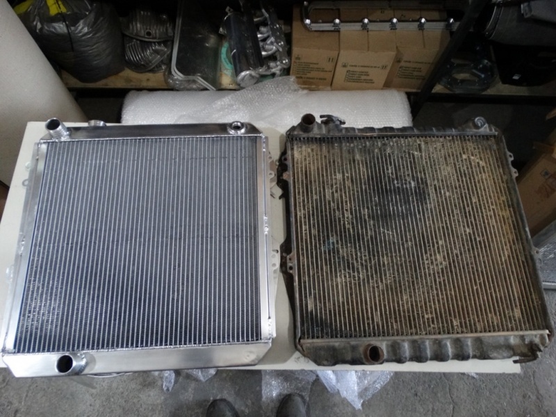

    Ola Rubens,
    Boa tarde! Obrigado...

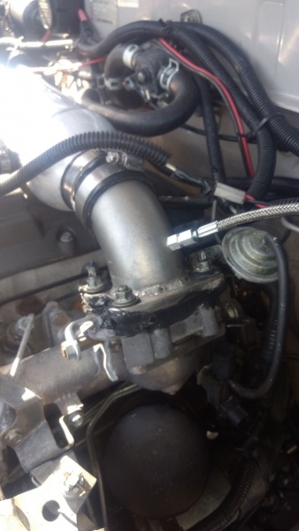

    O Intercooler, es bem interessante e eficente. Ele e composto pelo corpo do intercooler de onde vem o ar da turbina ao manifold do corpo de borboleta, mais um sistema de circulacao de agua / liquido refrigerante, que tem uma bomba, um radiador e ventoinha para forcar resfriar o liquido quando passa por este.
    Asim este radiador fica instalado na frente do radiador do carro, gque garante resfriar o liquido de arrefecimento, independente da velocidade que o carro; sem parado num engarrafamento funciona o sim na estrada ainda melhora, baixando a temperatura do ar que passa pelo intercooler.
    Aquia continuacao, coloco o link de onde o compre na Australia, foi o modelo adequado para Motor 1KZT , que eles usan tanto nas versoes deles da Surf como LandCruiser.
    http://axtturbo.com.au/shop/pwr-liqu...-intercoolers/
    Liquid to Air Barrel Kits | PWR Performance Products
    A continuacao, vou pasando algumas fotos

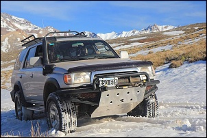

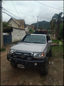

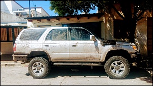

    1Ra Preparacao entre 2014 a 2017, feita somente na Argentina.... Nao era boa!!!
    Fotos da primeira preparacao que fizemos com meu Irmao na Argentina do Carro.
    Feito com pachoques de aço da Rinho 4x4 da minha cidade Cordoba. Nao fico bom, o carro ficou muito pesado, o da frente estruturalmente nao era tao forte assim....
    Tive a Sorte de bater num onibus em Niteroi quando numa viajem ao brasil, e ai aproveitamos para recuperar parachoques feitos pelo Otavio da ROAD Tech, muito melhor pensados.
    As fotos corresponden as regioes da Serra de Cordoba meu estado e na area deestado de Mendoza, Vale de Las Leñas
    Miniaturas de Anexos Miniaturas de Anexos Toyota Sw4 3.0TD Intercooler 97 (Argentina) - Austral Explorer-fb_img_1524145320403.jpg   Toyota Sw4 3.0TD Intercooler 97 (Argentina) - Austral Explorer-fb_img_1519235939566.jpg   Toyota Sw4 3.0TD Intercooler 97 (Argentina) - Austral Explorer-fb_img_1519235989621.jpg   Toyota Sw4 3.0TD Intercooler 97 (Argentina) - Austral Explorer-fb_img_1519235914785.jpg   Toyota Sw4 3.0TD Intercooler 97 (Argentina) - Austral Explorer-fb_img_1519235983391.jpg

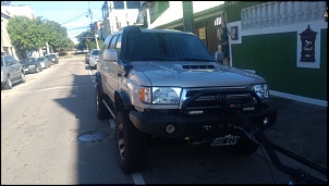

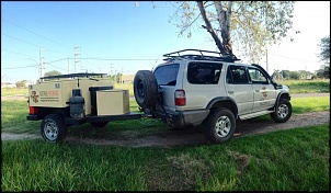

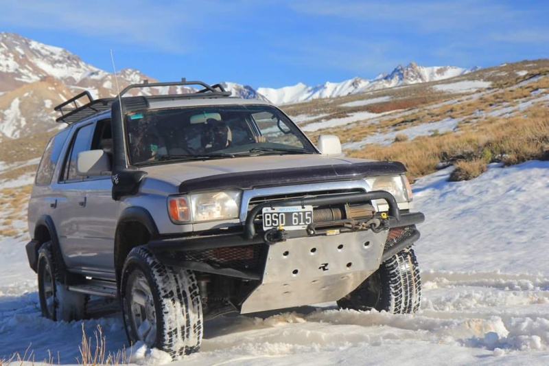

    2da Preparaçao... Chegada no Brasil 2017 / Finalizada na Argentina 2018
    Bem, aqui ja foi feita a troca dos Parachoques. Retire de uma outra SW4 2.7 Gasolina que tenho no brasil, os parachoques, feitos for Otavio da Road Tech e o Rock Slider. Tambem , ja instale o intercooler, que tinha guardado em Niteroi, como tambem o body lift, que os pneus raspavan, quando fazia curvas nas esquinas... nao sepor que...

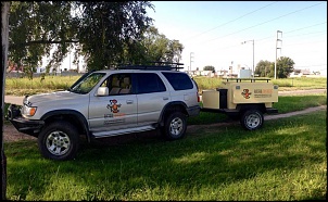

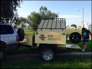

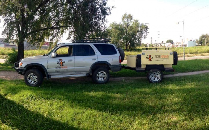

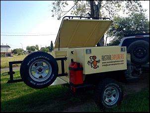

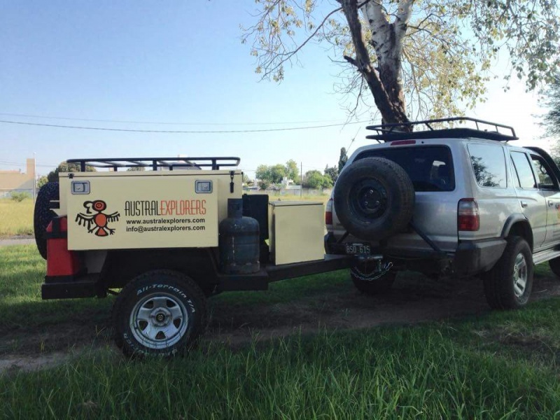

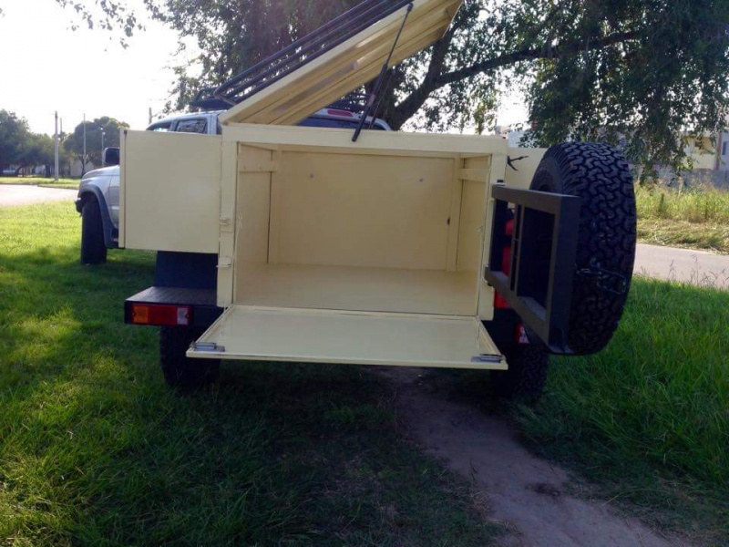

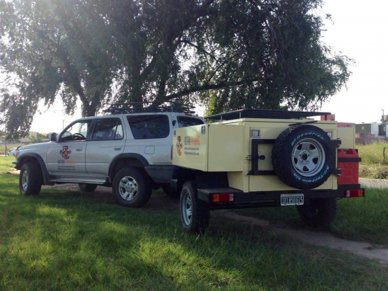

    Bom, e o Equipamento que complementa agora a Toyota Austral,es seu trailer, que continuo tentando finalizar. Trosse ele ao brasil, agora, a poucos meses atraz para tentar fechar o projeto.
    Viajei com ele desde Cordoba ate o Rio de Janeiro, foram 3300km, sem problemas, nem sentir ele sendo rebocado. o carro tambem se comporto muito bem... so detalhes que me preocupou, sim. Foi sentir o frio ficar bem mais fraco por conta da inercia do trailer. Assim que dentro da finalisacao, pense em colocar um freio no trailer, sistema que tenho visto a venda no brasil. Como ele tem eixo de Ranger, nao deve ser problema.
    Equipamentos faltantes a colocar no trailer:
    - engate articulado (ja me fez falta varias veses quando rebocando minha esposa as motos no Dakar 2010, na montanha ele deve ajudar.
    - roda / volante com macaco hidraulico na diantera, para facilitar manuseio.
    - Suportes / macaco na traseira , para estabilidade quando montado
    Sistema eletrico para campamento: panel solar, baterias, etc
    - equipamentos da gaveta gourmet
    - Bomba de agua, no tanque, para chuveiro e pia. Bomba sapo, para reabastecer a distancia nos rios, quando acampado.
    - Radio bibanda e antena, eu para manter contato com o acampamento quando estou pescando ou cazando, como assim o carro quando estiver afastado do acampamento.
    - instalar geladeira 12 volts.
    energia para iluminacao de led no acampamento
    Miniaturas de Anexos Miniaturas de Anexos Toyota Sw4 3.0TD Intercooler 97 (Argentina) - Austral Explorer-fb_img_1524145005098.jpg   Toyota Sw4 3.0TD Intercooler 97 (Argentina) - Austral Explorer-fb_img_1524147997177.jpg   Toyota Sw4 3.0TD Intercooler 97 (Argentina) - Austral Explorer-fb_img_1524145525939.jpg   Toyota Sw4 3.0TD Intercooler 97 (Argentina) - Austral Explorer-fb_img_1524151026337.jpg   Toyota Sw4 3.0TD Intercooler 97 (Argentina) - Austral Explorer-fb_img_1524146200732.jpg   Toyota Sw4 3.0TD Intercooler 97 (Argentina) - Austral Explorer-fb_img_1524152403313.jpg   Toyota Sw4 3.0TD Intercooler 97 (Argentina) - Austral Explorer-fb_img_1524152898017.jpg   Toyota Sw4 3.0TD Intercooler 97 (Argentina) - Austral Explorer-fb_img_1524152926603.jpg

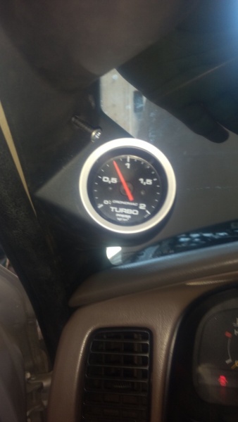

    na segunda semana de maio vou começar, Instalando o Manometro da turbina, Pirometro EGT na coluna da GaugePods que chegou. E aumentar pressao da turbina na wastgate, mais incremento na bomba e retirada do catalizador, tambem colocando fica termica no coletor de escapamento.... Dicas, sao bemvindas...

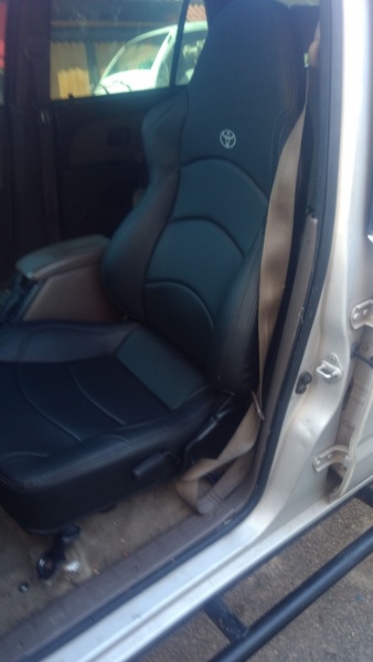

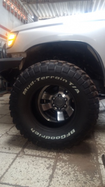

    Finalizando SW4
    Bem, consegui algums avancos desde o mes de abril...
    1 Fiz motor, embriagem e cambio completo, para garantir aceitar o aumento de potencia.
    2 Scoop instalado
    3 diferencial traseiro, LSD trocado por EATON TrueTrac
    4 Bancos Stradale Rally Design
    5 Manometros pressao turbo e oleo
    6 ja comecamos aumentando o debito na bomba, melhorou ja muito....
    7 Pneu BF Mud 265/75-16
    Miniaturas de Anexos Miniaturas de Anexos Toyota Sw4 3.0TD Intercooler 97 (Argentina) - Austral Explorer-unadjustednonraw_thumb_f7.jpg   Toyota Sw4 3.0TD Intercooler 97 (Argentina) - Austral Explorer-unadjustednonraw_thumb_101.jpg   Toyota Sw4 3.0TD Intercooler 97 (Argentina) - Austral Explorer-unadjustednonraw_thumb_fb.jpg   Toyota Sw4 3.0TD Intercooler 97 (Argentina) - Austral Explorer-unadjustednonraw_thumb_fc.jpg   Toyota Sw4 3.0TD Intercooler 97 (Argentina) - Austral Explorer-unadjustednonraw_thumb_100.jpg   Toyota Sw4 3.0TD Intercooler 97 (Argentina) - Austral Explorer-unadjustednonraw_thumb_f6.jpg   Toyota Sw4 3.0TD Intercooler 97 (Argentina) - Austral Explorer-unadjustednonraw_thumb_f9.jpg   Toyota Sw4 3.0TD Intercooler 97 (Argentina) - Austral Explorer-unadjustednonraw_thumb_fd.jpg
