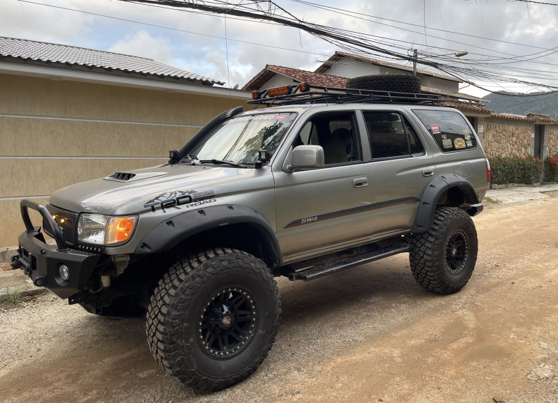

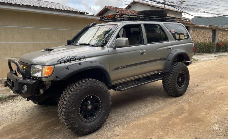

    Update na Toyota Austral 2022
    Boa noite pessoal;
    somente estava querendo dar uma atualizada nas mudanças que finalmente aconteceram na SW4, com a qual vamos realizar uma viagem de 20 dias com a familia para argentina agora nesta sexta feira!
    Bom o mais relevante:
    * Pneus 35" rode de liga V-Trek com bed-lock (foi comida a caixa de roda e cortados os paralamas , também jogado o master para frente o máximo possível para entrar o 35" e nao atrapalhar na trilha.
    * alargador de paralama de fibra. (quem vende es muito enrolado, nao recomendo nem para enemigo, e tive que dar uma melhorada na fibra deles e pintura que nao era bom o acabamento, deixo muito a desejar)
    * Bloqueio elétrico DS-Trac no eixo traseiro 100%
    * Bloqueio automatico Nitro gear diferencial dianteiro
    * body lift 3"
    *Bagageiro copiado do modelo GOBI
    * BAU expedição da Buffalo offroad!
    come-on as fotos nesta semana e durante a viagem!
