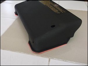

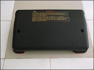

    Limpeza e manutenção dos plásticos :
    Miniaturas de Anexos Miniaturas de Anexos D.U.W. Defender Utility Wagon-dscf0399.jpg   D.U.W. Defender Utility Wagon-dscf0400.jpg   D.U.W. Defender Utility Wagon-dscf0401.jpg   D.U.W. Defender Utility Wagon-dscf0402.jpg

    Voltando ao job .. Fiz alguns testes e acabei usando os seguintes produtos :
    Na parte metálica : Laca Nitrocelulose + Thinner Nitro
    No alumínio (já preparado) : Esmalte sintético acetinado + Thinner sintético
    No plástico : Colorgin Plásticos preto fosco
    Esse Spray plástico é muito legal , fica um acabamento de peça nova e com fácil manutenção .

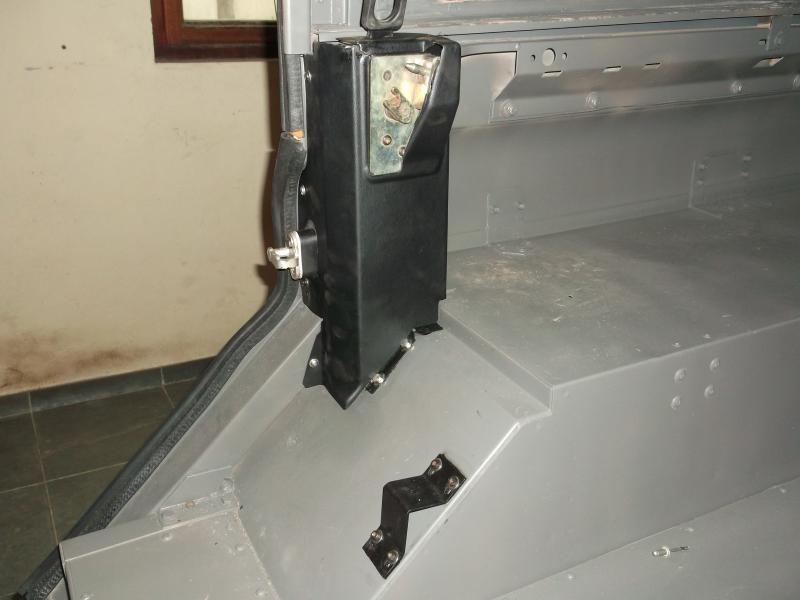

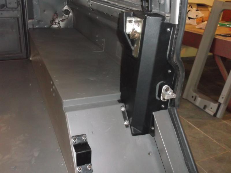

    Mais alguns plásticos :
    Miniaturas de Anexos Miniaturas de Anexos D.U.W. Defender Utility Wagon-100_1595.jpg   D.U.W. Defender Utility Wagon-100_1596.jpg   D.U.W. Defender Utility Wagon-100_1597.jpg   D.U.W. Defender Utility Wagon-100_1599.jpg   D.U.W. Defender Utility Wagon-100_1602.jpg   D.U.W. Defender Utility Wagon-100_1604.jpg
