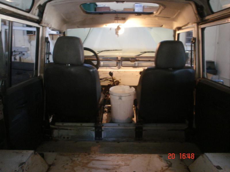

    Lembrando que essa foi uma manutenção paliativa . A revisão geral ainda está por vir !!

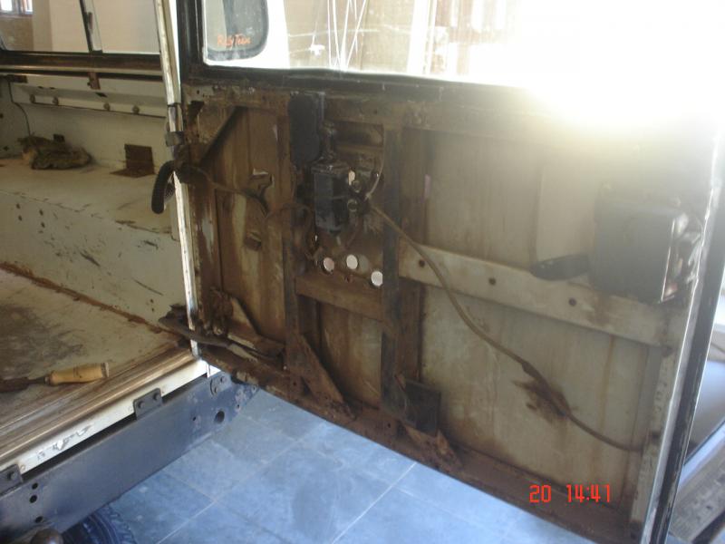

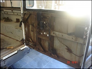

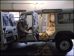

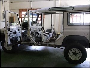

    Agora a fase de reforma da cabine :

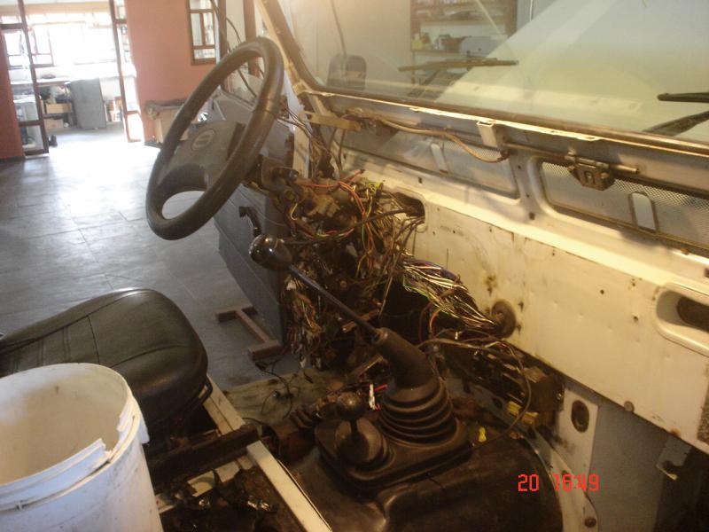

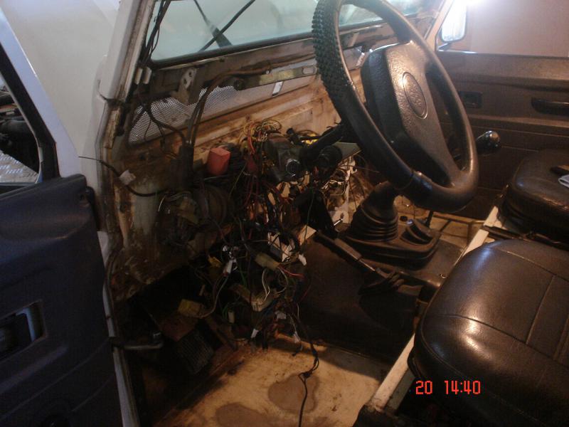

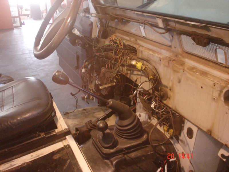

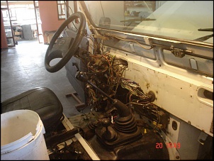

    No início da desmontagem o visual não foi nada agradável .. muita sujeira de terra e muito fio solto e em curto .
    No painel foi só passar um pano com água e detergente pra descobrir que era só sujeira mesmo .. Já nas portas tinham alguns pontos de ferrugem (vários pontos !)

    verdade .. um verdadeiro talharine !!
    Elétrica parece difícil .. mas quando começa entender o esquema vai ficando menos complicado !!

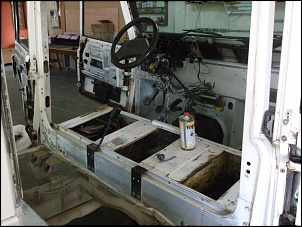

    O primeiro passo foi tirar toda fiação de alarme , vidro elétrico , trava elétrica e som . Só ai já diminuiu 40% do macarrão ! O alarme dava até medo da quantidade de fio espalhado pelo sistema (vou tirar uma foto)
    Tenho o manual elétrico , mas uso bem pouco ! Serviços simples resolvo aqui .. Funções vitais levo no auto elétrico !!

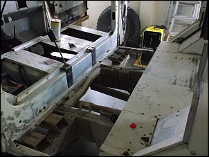

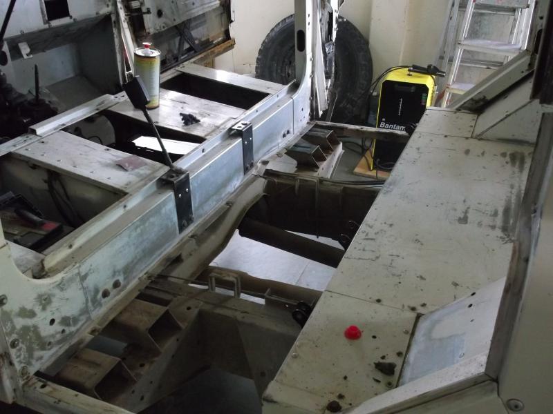

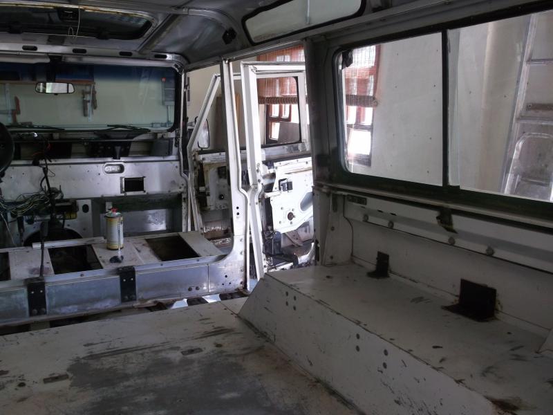

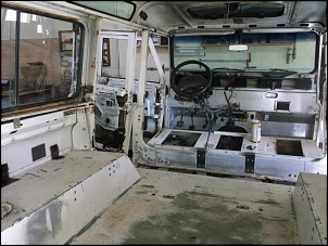

    Muito trabalho pra remover a cola do antigo revestimento !
    Lataria em bom estado , só o assoalho do passageiro comprometido por ferrugem , embaixo do revestimento tava tudo estragado !
    Praticamente todos os parafusos que prendem as chapas do assoalho enferrujados , serve de alerta pra rapaziada que faz o serviço sem se preocupar com esses detalhes !

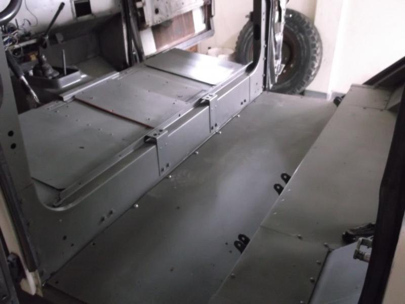

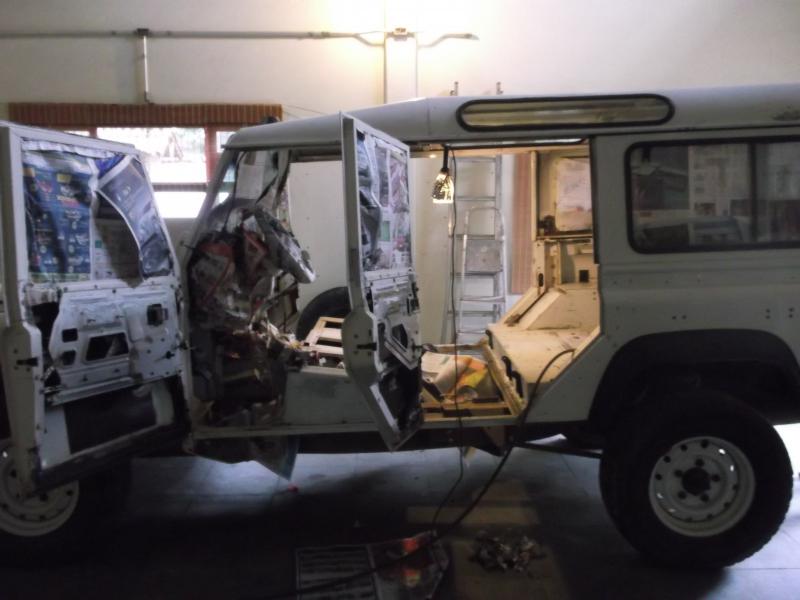

    Preparação p/ pintura , tudo lixado e limpo , parte com ferrugem devidamente tratada ..
    Miniaturas de Anexos Miniaturas de Anexos D.U.W. Defender Utility Wagon-dscf0360.jpg   D.U.W. Defender Utility Wagon-dscf0361.jpg

    ´´Praticamente todos os parafusos que prendem as chapas do assoalho enferrujados , serve de alerta pra rapaziada que faz o serviço sem se preocupar com esses detalhes !´´
    D.U.W. Defender Utility Wagon-dscf0349.jpg[/QUOTE]
    Edu,
    sempre que vejo esses revestimentos sendo feitos, me da uma certa aflição cara. explico: trabalho com conservação e uma regra fundamental é NUNCA tentar o isolamento total, ou seja se vc lacra o piso e acontece a entrada de agua... que vai ENTRAR, só não se sabe quando, mas VAI entrar!!
    está tudo perfeito pra gerar CONDENSAÇÂO com mudanças de temperatura, ou seja AGUA em ambiente LACRADO.
    bom ai já se pode prever o alastramento da ferrugem sem chance de monitorar e muito menos de tratar.
    ...deixa na chapa com um tapetinho de borracha que é muito melhor e ainda pode meter esguicho de vez em quando.
    belo trabalho Edu!

    Concordo ! Se é difícil a água entrar também vai ser difícil sair .
    Aqui vai ficar direto na chapa com os parafusos (em inox) aparentes . O tratamento termo acústico fica externo .. Na parte de dentro vou fabricar os tapetes com isolante térmico .

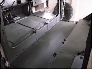

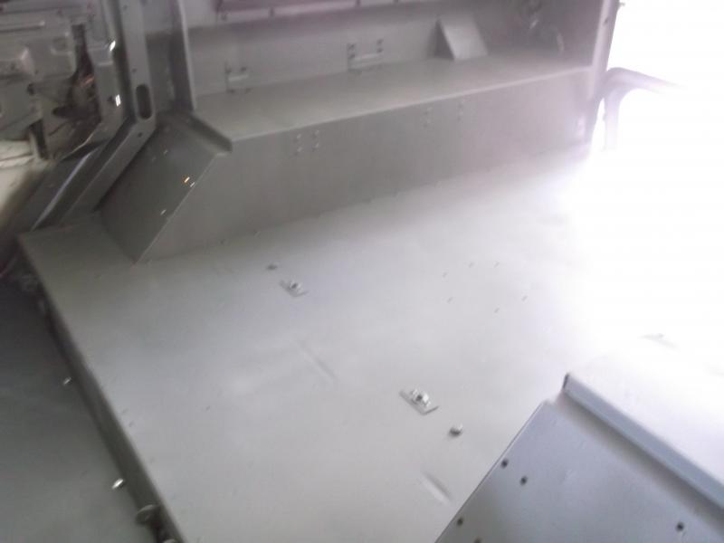

    Primeira fase da pintura concluída ..
    Miniaturas de Anexos Miniaturas de Anexos D.U.W. Defender Utility Wagon-dscf0362.jpg   D.U.W. Defender Utility Wagon-dscf0363.jpg   D.U.W. Defender Utility Wagon-dscf0365.jpg   D.U.W. Defender Utility Wagon-dscf0366.jpg

    Foi aplicado silicone em todas as peças metálicas na parte onde ocorre contato metal ferroso x alumínio .
    Usei silicone de vedação , aplicando uma camada grossa e deixando secar por alguns minutos .. Depois é só apertar os parafusos e limpar a sobra . Assim forma uma película de +ou- 1mm evitando corrosão por eletrólise .
