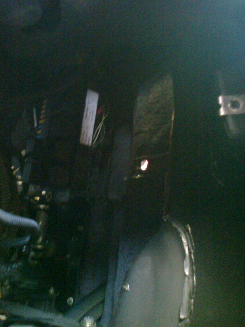

    o meu aconteceu isso mesmo entrando água ai fico com mal contado nos reles de baixo tava oxidado troquei ate cebolinha mas o problema só resolveu tirado os reles e limpando com limpa contado agora só descobri como entra água que pinga bem em cima do pedal de embreagem,,,,,,,,,,,,,,,,,,,
