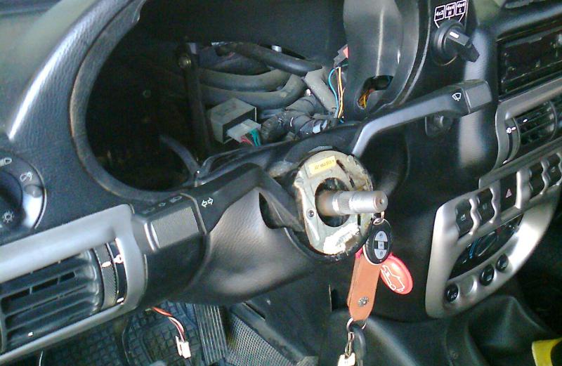

    Gustavo D
    4 Anexo(s)
    Postado originalmente por rafabene Ver Post
    Esta semana aconteceu isto comigo. Levei o maior susto!!!!!
    A luz acendeu e sorte que eu estava perto de uma troca de óleos. Desliguei o motor na hora e cheguei com o carro no embalo. Lá os mexanicos vieram com cada idéia
    1- Vamos fazer um flush no motor. R$ 500,00 - Claro que não autorizei.
    2 - Vamos abrir o motor e verificar a bomba
    3 - Vamos trocar o sensor da pressão do óleo - Foi a mais sensata.
    4 - Dai li este post pelo celular e fui no Relê. Tava encharcado por causa da chuva. Troquei e sai de lá tendo gasto R$ 10,00.
    Mandei vedar o parabrisa. Agora estou esperando chover novamente para ver se não está mais entrando água.
    Rafabene, quando precisei mexer no mecanismo do limpador de parabrisa, substituí a massa que a fábrica coloca no eixo (que resseca com o tempo e começa o pinga-pinga) por silicone preto.
    E depois, em casa, por prevenção, coloquei uma folha plástico em cima da caixa de relês presa por abraçadeira plástica. Não precisa ter nenhum conhecimento avançado pra fazer isso. Só tirei o volante e o painel do velocímetro com a moldura (4 parafusos e 1 tomadinha), e já se tem acesso a caixa de relês e se quiser, ao mecanismo do limpador também (lembrar de soltar a tomada elétrica, acessada por baixo do painel), que sai por esse buraco, não necessitando desmontar o painel inteiro.
    Sr. Homerohermida e o Sr. Arquimedes sabem da cagada que eu fiz no meu limpador!
    "Dê-me uma alavanca e um ponto de apoio e levantarei o mundo" - E destruirei limpadores de troller.
    Anexo 380693Anexo 380694Anexo 380695Anexo 380696
