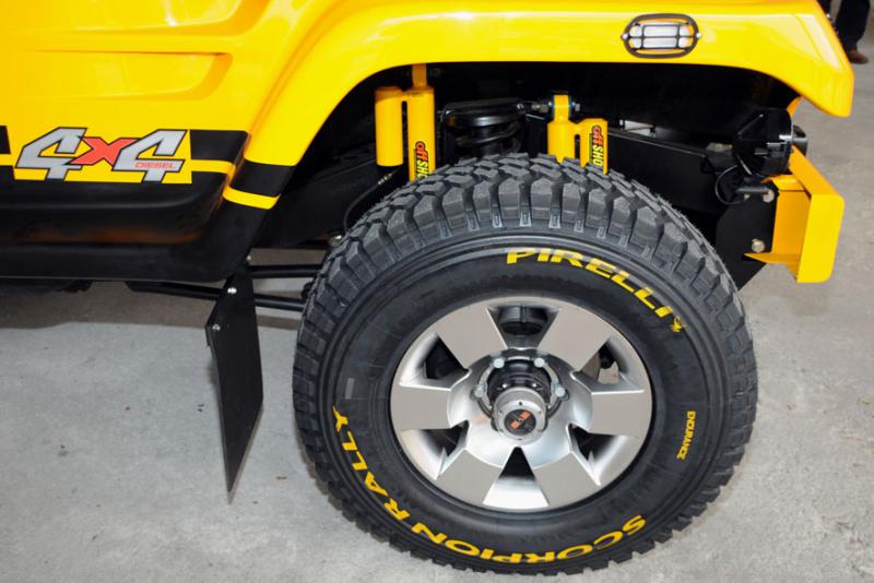

    ola.
    estou estudando a forma de instalar no meutroller dois amortecedores para cada mola, como foi feito nos trolleres de rally. O meu ( troller rf 2000) atualmente estar com calços de mola de 40mm, body lift de 1,5'', pneus 35, relacao coroa e pinha reduzidas, semi eixos novos da enfer, alargadores de 38mm de roda e usa molas e amortecedores originais.
    os amortecedores estao dando batente e vou prescisar troca-los por maiores e penso tambem em trocar as molas para as molas do troller novo ( acho que sao as de 2006 em diante). Dai veio a ideia de colocar dois amortecedores para cada mola, pois assim poupo a suspensao da sobrecarga dos pneus.
    no forum tem inumeras dicas e opinioes sobre os amortecedores para o troller, no momento estou apto a testar os mb 1113, em virtude de serem faceis de achar aqui na minha cidade (na verdade em qualquer cidade) e haver opinioes de usarios satisfeitos com este amortecedor ,tanto no troller quanto em engese e camper.
    nao estou questionando se esta alteraçao vai trazer beneficio para o uso em trilhas, pois imagino que, muito pelo contrario, vai deixar o troller com uma suspensao mais firme menos maleavel em trilhas, apesar que este fato nao vai limitar a abertura da suspensao, mais torna-la mais lenta.
    solicito a quem possuir fotos, desenhos ou esboços do esquema de montagem do duplo amortecedor por mola que foi usado nos troller de rally.
    abraço
    alexandre

    amortecedor de caminhao é apenas hidraulico e de açao simples, na hora que pegar uma estrada de terra e entrar em uma curva cheia de "costelas de vaca" voce vai ver a maravilha que ser segurar o jipe... ^o)

    Cara, no grupo Troller clube, do yahoo, recentemente foi discutido iddo, e como o Fabil já citou, deixar a susp. dura pode não ser o grande lance... O negócio é investir em um sistema que te forneça respostas rápidas...
    Um amortecedor que chamou a atenção dos colegas do troller Clube foram os KAMONSEK, acho que é assim que se escreve, são muito usados em Rallys de velocidade, programáveis de fábrica (você encomenda já com a programação específica) e tem 5 anos de garantia do material, como também reprogramam e fazem reparos na propria fabrica, é uma industria nacional...
    Fica ai essa opção que agradou também pelo preço, pois custam bem menos que os concorrentes das mesmas qualidades... a negociaçÃo deles parece que é direto com a fabrica... Bota ai no GOOGLE que você acha.

    Eu ja passei pela sua duvida e ja testei inumeras opcoes.
    O Gemadinha tem suspencao com molas maiores - 70cm - de abertura da rota 4x4, minha equipe.
    Inicilamente pus amortecedores MB1113. Como o Fabil bem falou, o efeito unico na pressao, deixava o carro muito mole nas curvas. O pessoal da equipe usa, eu nao curto.
    Pelo preco baixo, pode ate servir para um teste e ver se curte.
    Depois, passei pelo da f250, ram, mb 1414, cada qual com suas qualidades e defeitos.
    Finalmente usei o procomp da dakota com lift.....muito bom.
    Como era emprestado para ver se ficava bom no carro, mandei fazer - e ai fica a minha dica -AMORTECEDORES OFF SHOCK , da empresa off limits de floripa.
    No site eles fazem um questionamento sobre o uso e seu carro, calibram para mais , para menos, conforme sua vontade e nada cobram por isso.
    Comprei para o gemadinha. Por usar molas maior, achei-os duro. Mandei de volta e pedi para regular entre a pressao do troller e a dos procomp. FICOU EXCELENTE.
    TENHO HJ UM TROLLER FIRME NAS CURVAS E COM BOA ABERTURA NAS TRILHAS. ACHO Q ESSE MEIO TERMO FICOU MUITO BOM.
    Minha sugestao: OFF SHOCKS
    Como o jeff falou, o assunto foi comentado, mas os Kamonsekis foram apenas citados, sem ninguem dizer q usa. Ja esses offshocks tem varios donos de troller q usam.
    Alias, esses amortecedores do troler sertoes sao offshocks!
