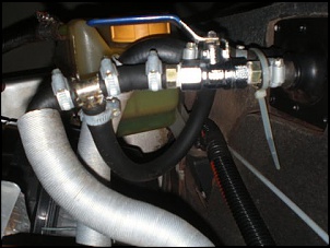

    Citação Postado originalmente por PAULO CARECA Ver Post
    Ar quente, ou retiraram, ou está com defeito esta pecinha aqui. (válvula do ar quente, ford KA, fiesta, currier....R$80,00)
    Paulo e Luiz,
    só pra adicionar informação
    o ar quente não funciona quando esta peça dá defeito sim...
    mas às vezes o que dá defeito é a placa de circuito integrado que fica no painel, atrás dos botões de controle ( +/- R$400 )
    no meu caso foi isso que aconteceu ... resolvi de um jeito mais simples, montei um sistema manual de controle quente/frio
    fiz igual as fotos abaixo, que achei em algum lugar daqui um tempo atrás
    não é tão pratico, pois pra ligar o ar quente tem que abrir o capo, mas nunca mais deu problema
    abçs
    Miniaturas de Anexos Miniaturas de Anexos -valvula-ar-quente-manual-1.jpg   -valvula-ar-quente-manual-2.jpg   -valvula-ar-quente-manual-3.jpg

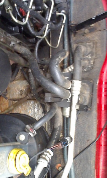

    06/08/2010
    rio de janeiro/RJ
    387
    No meu 2004 ela nao fica ligada direto nao.

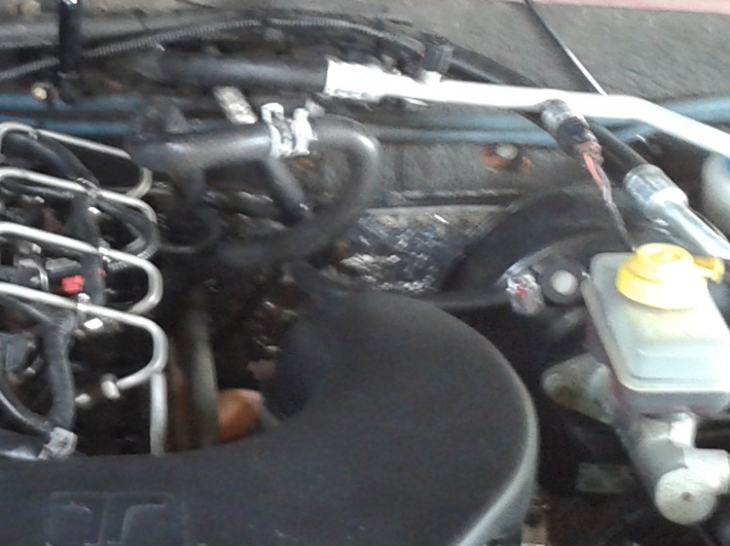

    Citação Postado originalmente por waguinho_wta Ver Post
    O Meu 2006 tem hora que gela muito e tem hora que para de gelar... Alguém com problema parecido? O que fazer?
    Válvula do ar quente travada. Uma solução simples, pra quem não precisa de ar quente, é isolá-lo. Basta arrancar a válvula e ligar uma mangueira na outra.
