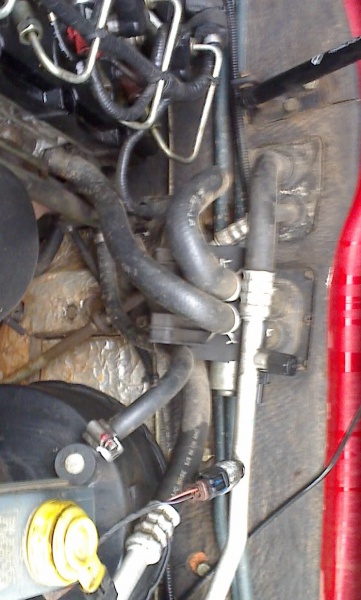

  • 03/02/2016, 10:38
    waguinho_wta
    O Meu 2006 tem hora que gela muito e tem hora que para de gelar... Alguém com problema parecido? O que fazer?
  • 03/02/2016, 23:09
    Gustavo D
    2 Anexo(s)
    Postado originalmente por waguinho_wta Ver Post
    Válvula do ar quente travada. Uma solução simples, pra quem não precisa de ar quente, é isolá-lo. Basta arrancar a válvula e ligar uma mangueira na outra.
    Anexo 521880 Anexo 521881
  • 04/02/2016, 15:32
    gabrieluarian
    No meu, o problema é o regulador de temperatura quando tento colocar em uma temperatura não muito fria, não vai... Não existe meio termo, ou é frio invernal ou calor infernal!!!
  • 04/02/2016, 22:14
    Lrubim
    ola meu troller é 2011 o ar condicionado ora gelava ora esquentava e não gelava de novo...o que fiz...retirei a tal válvula de agua quente, abri, limpei, lubrifiquei com wd40, isso o ano passado(meio do ano) e até hoje o ar funciona normal, inclusive consigo regular a temperatura ou mais frio ou mais quente...
