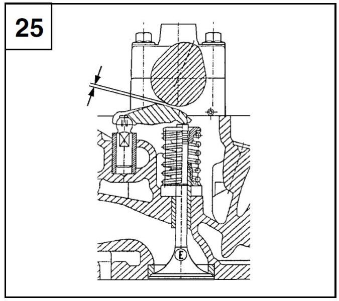

    Estava lendo o topico sobre regulagem de valvula do MWM 2.8 ano 2000 e uma duvida meu mecanico diz que só regula com 0,30 ai fala que é mellhor com 0,20 a 0,25 sera que não corre o risco de danificar meu motor , algum colega pode me ajudar.
    Grato

    1 Anexo(s)
    Postado originalmente por Denilsom Ver Post
    Grato
    O correto é seguir a medida informada no manual do motor, veja abaixo:
    Folga com motor frio (admissão e escape) (25)
    Huelgo de las válvulas com motor frío (25)
    Valve clearance with cold engine (25) .................................. 0,20 ± 0,10 mm
    http://www.4x4brasil.com.br/forum/at...1&d=1281379433

    Cara, desculpe se a informação ficou confusa, o numero 25 entre parenteses é referente à figura 25 do catálogo, figura que anexei na mensagem.
    A medida é de 0,20 ± 0,10 mm, ou seja, no máximo 020(pra nao ter folga excessiva) e no mínimo 010(pra nao ficarem demasiadamente justas).
    Passe essa informação ao seu mecânico, retirei do catálogo do mwm sprint.
  • 09/08/2010, 16:21
    Elmer_Jeep
    Aqui vc mesmo pode conferir:
    http://www.mwm-international.com.br/files/manual/4.pdf
    Na página 19 do manual (20 do pdf) tem a informação e os graficos, recomendo vc imprimir a pagina e levar pro seu mecânico.
