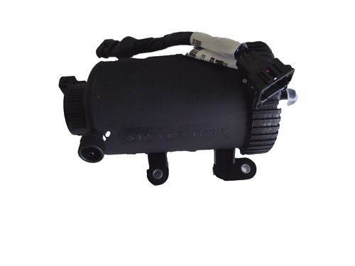

    Como sou "marinheiro de primeiro Troller", alguem poderia "ilustrar" como faço esta drenagem do filtro???

    1 Anexo(s)
    Postado originalmente por Caiogaucho Ver Post
    Ressuscitando o tópico,
    abs
    Com o filtro novo, basta girar a roda na parte debaixo da carcaça que vai mijar diesel pelo centro da mesma.
    O antigo, para drenar também é muito simples. Basta tirar a tampa (tampinha de válvula de pneu) e apertar com a unha o bocal da válvula.
    Se estiver ainda com o filtro de carcaça de metal, blindado, troque pelo novo, que troca apenas o refil e é mais eficiente, tanto na drenagem de água (em 200 mil km, nunca saiu água do meu) como na filtragem.
    Anexo 452991
    Na imagem, a roda está com a marquinha branca de posição.
