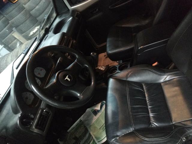

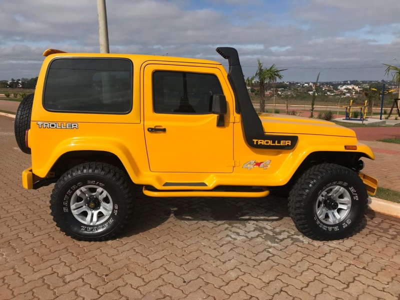

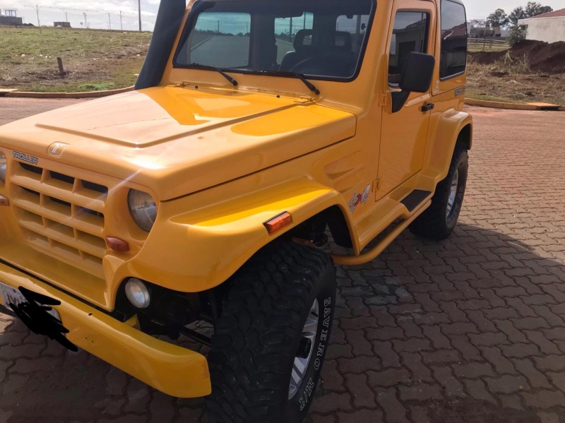

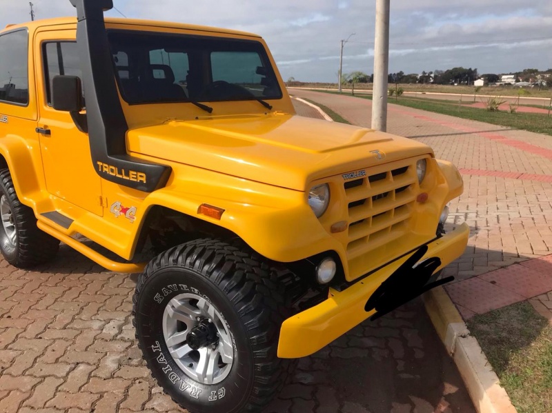

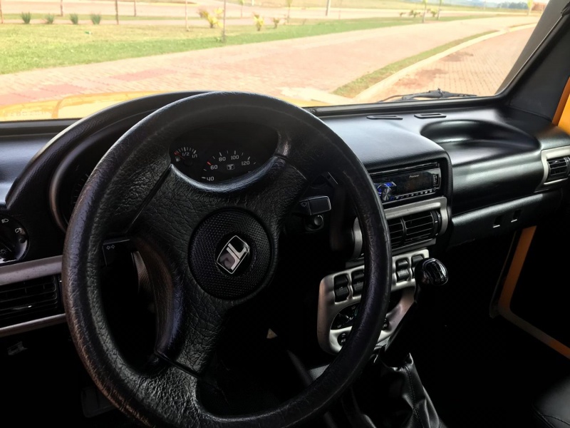

    Bom dia amigos.
    Obrigado pelas respostas. Confesso que estou tendencioso em ir de 2007 3.0. O que me deixou com o pé um pouco atras foram os comentários de alguns mecânicos da minha cidade, falando muito bem do 2.8 mwn. Contudo agora posso ver alguns benefícios do 3.0 também, gracias pela ajuda.
    Vou postar as fotos dos trollers, o 2007 parece estar em ótimo estado. Logico, pretendo fazer alguns testes antes de comprar, e por falar nisso, os senhores recomendam algum teste em especifico? alguma coisa que preciso me atentar mais? Um amigo me disse para acelerar fundo o carro sem a vareta do óleo e ver se ele espirra.
    TROLLER 2003 2.8 180MIL KM 52 MIL REAIS
    TROLLER 2007 3.0 85MIL KM 55MIL REAIS
