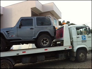

    O bonitão foi hoje pra oficina autorizada de Campos-RJ...
    Fico pensando... Como ele adora andar de guincho! rsrsrsrs
    Se o carro ficar bom, eu vou lá em Aparecida acender uma vela... Se não, ficar vou invadir a CSS com ele e atropelar o vendedor!!
