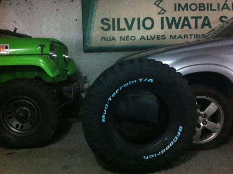

vou colocar sapatos 37x13.5 R17
só esta faltando a roda e uns componentes pra montar tudo junto

Os pneus/rodas são estes:
Bf Mud, 37" e Mangels Kombat 17"
Anexo 377180Anexo 377181Anexo 377182
boa escolha do conjunto (pneus e rodas)! roda preta no laranja fica invocadão!

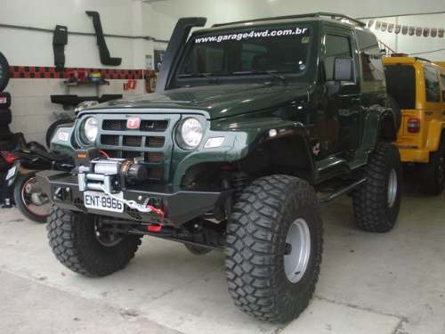

tem um tópico aqui de um branco com 37 e bl de 1", e calço nas molas diant (não me lembro quanto e nem se era só na dianteira...) então acho que com as molas com 3" o bl de 1" é suficiente, e dá menos alteração.
o meu numa entrada de duna bem íngrime, e a 45º, deu uma raspada de pneu no paralama dianteiro, tb foi o extremo do extremo, tava em velocidade, entrei torcido e numa inclinação grande, e ainda assim a raspada foi bem de leve, acho que com o bl 1" já não rasparia, mas não quero levantar mais o carro.
vou estudar a possibilidade de um batente maior, ou radicalizar menos, pois eu abusei diversas vezes da suspensão torcendo bastante, e dando inclusive alguns "jumps" e só raspou essa única vez!
