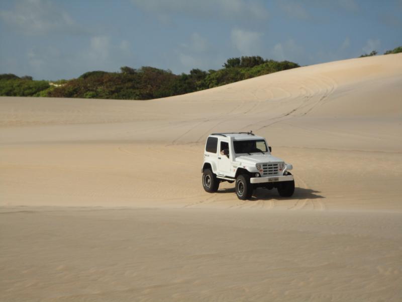

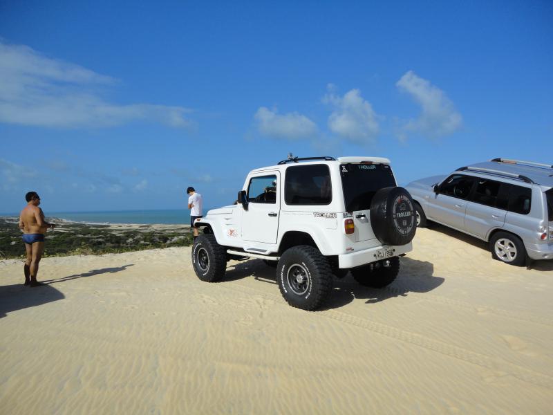

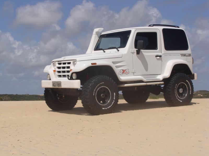

    San_sei,
    fora as mola da rota, as únicas alterações foram os amortecedores racho com regulagem 1 diat. e 3 tras., mod tras pra ranger, e as bieletas regulaveis. Não mechi em mais nada!
    Os flexiveis ficam bem esticados com a suspensão toda a aberta, mas não a ponto de arrebentar, fiz o teste na montagem... não foi necessário mexer no angulo de caster... apenas foi feito um novo alinhamento.
    segue umas fotos do brinquedo de sapato novo!
    Mola com mais 3" para troller-dsc02069.jpgMola com mais 3" para troller-dsc02212.jpgMola com mais 3" para troller-dsc02033.jpg

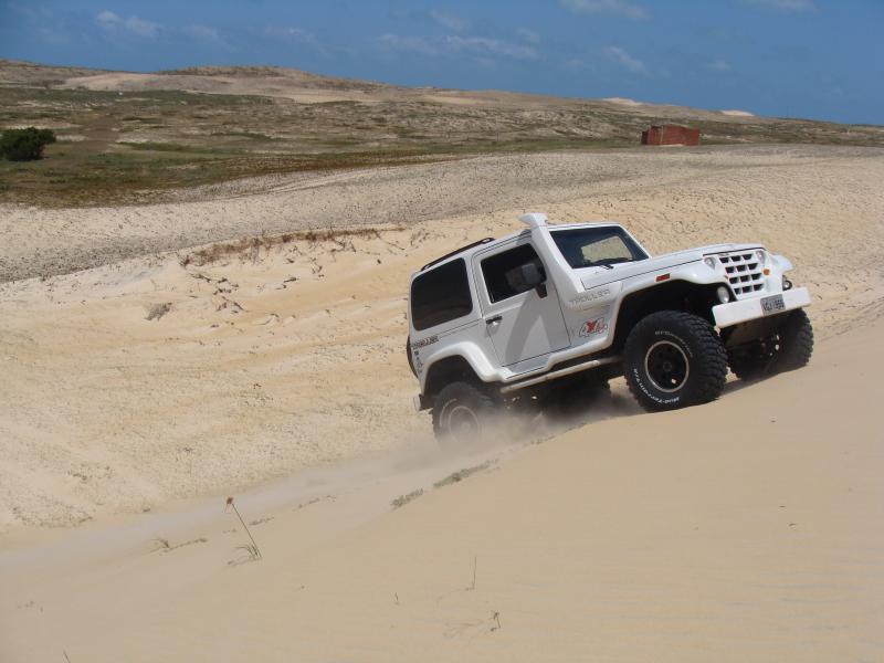

    Mola com mais 3" para troller-dsc02965.jpgMola com mais 3" para troller-dsc02950.jpgMola com mais 3" para troller-dsc02090.jpg
    Citação Postado originalmente por Murillus Ver Post
    ficou muito monstrengo com estas molas... como ficou a dirigibilidade ?
    Murillus, parece um protruck, nas retas praticamente a mesma coisa, ando na mesma velocidade que andava com os 33 e suspa original, nas curvas e mudanças de faixa mais bruscas é preciso cautela, tem que acostumar com a inclinação da carroceria, ou seja, perde em estabilidade, mas nada do outro mundo... com 35 tb tem que se ligar nos freios, demora mais.
    pra quem já dirigiu muito willys, engesa, toyota e bronco com folga na direção e shimmy, troller com 3" a mais e pneu 35.... é sedan!
    Agora em compensação no offroad ficou show... a suspensão copia tudo, é muito dificil tirar uma roda do chão, curso muuuito bom, o carro tb ficou mais confortável, sem falar no angulo de ataque..
    muito bom pra entrada das dunas...
    resumindo, valeu o investimento, fz uma viagem de +ou- 700km e o ganho offroad (curso de suspensão e angulo de ataque) compensa com folga a perda no onroad (com menos estabilidade) e mais conforto, pricipalmente pro meu uso (expedições, trilhas em praias e dunas)
    agora pede uma relação mais curta pra voltar ao folego de antes, com os 33 era só pisar no pé da duna e subir tranquilo, agora tem que embalar!

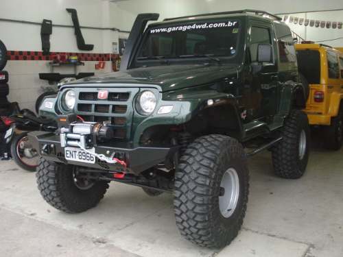

    Segue aí uma foto q eu achei de um troller com as molas!
    Abraços!
    Mola com mais 3" para troller-kits-de-suspensao-para-troller-todos-os-anos-e-modelos_mlb-o-2847095471_062012.jpg

    Alguém sabe me dizer como ele aumentou a distancia entre a carroceria e o tubo lateral (fica perto da soleira)?
    É algum tipo de bodylift montado junto com os coxim?

    amigo pela foto da pra perceber que tem body lift na carroceria sim.
    e parece sem bem alto coisa de 1 1/2'' ou 2'' ,mas só estou chutando a altura
    coloca uns calços junto com os coxim que ligam a carroceria no chassi e ajusta o que precisar.
    inté +
    Obrigado pela ajuda jaime
    Mas isso não dá problema? Alavanca de cambio, volante, flexiveis...
    Pensei em fazer isso, mas disseram que não vale a pena

    Citação Postado originalmente por Spike Ver Post
    Skipe, você teria que corrigir estes equipamentos...
    Mas realmente este troller verde tem BL de 4" Um absurdo!

    Citação Postado originalmente por san_sei Ver Post
    Valeu pela explicação san_sei
    Melhor solução é a mola maior mesmo, assim não muda muito a caracterista do jipe.
    O meu está com calço de nylon de 3", futuramente irei colocar as molas da Rota4x4 tbm, uma amigo meu tem e ficou alto pra caramba e colocou o Rancho RS999112. Ficou muito confortável com essa receita.
