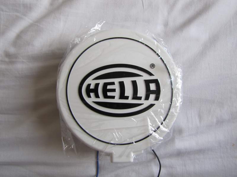

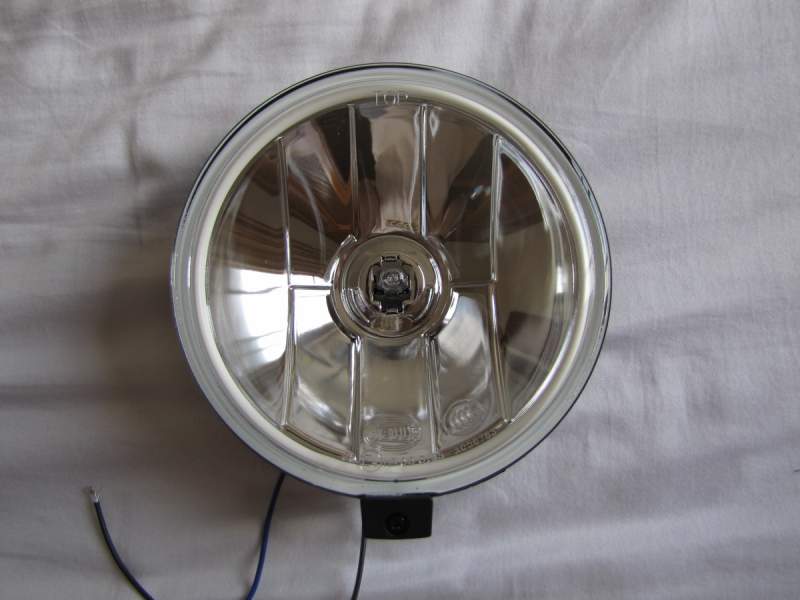

Seguem anexo fotos dos farois Hella 500FF (com lente lisa).
Specs: Lampadas de halogenio 55W, alcance entre 60m a 90m.
Anexo 404543Anexo 404544
Uso Hella desde 2010 e posso atestar que os farois sao de boa qualidade. Uma coisa legal na linha 500 eh que eles sao finos, entao fica facil montar em qualquer lugar no jipe.

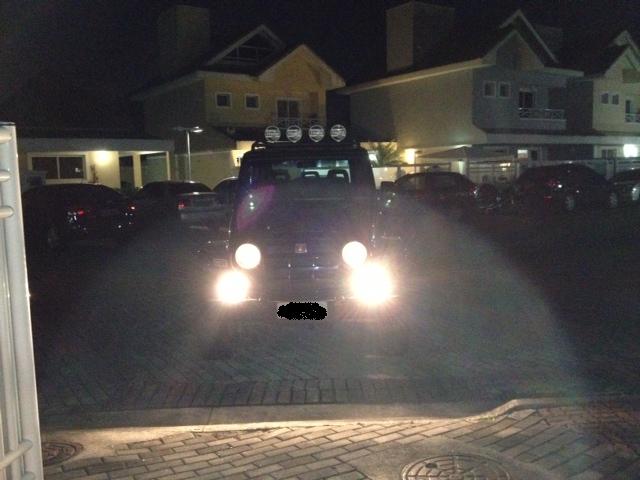

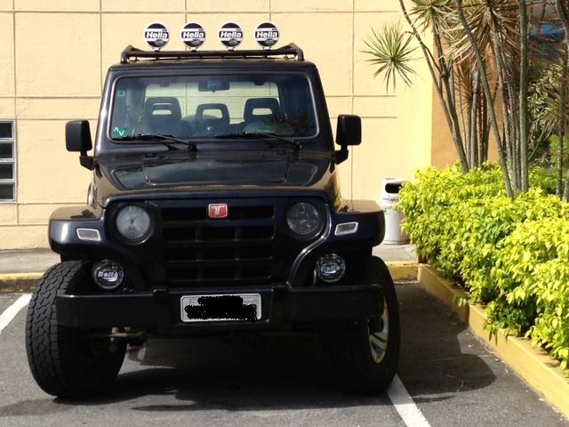

No meu instalei HELLA 500 no lugar dos milha originaisAnexo 405233Anexo 405234
Bernando,
Não teve alteração alguma, é só retirar o lixão original e instalar os HELLA 500. Não tem nenhuma interferência com a parte inferior dos paralamas nem com o ponto de instalação do parachoque. Segue mais uma foto.Anexo 405243
