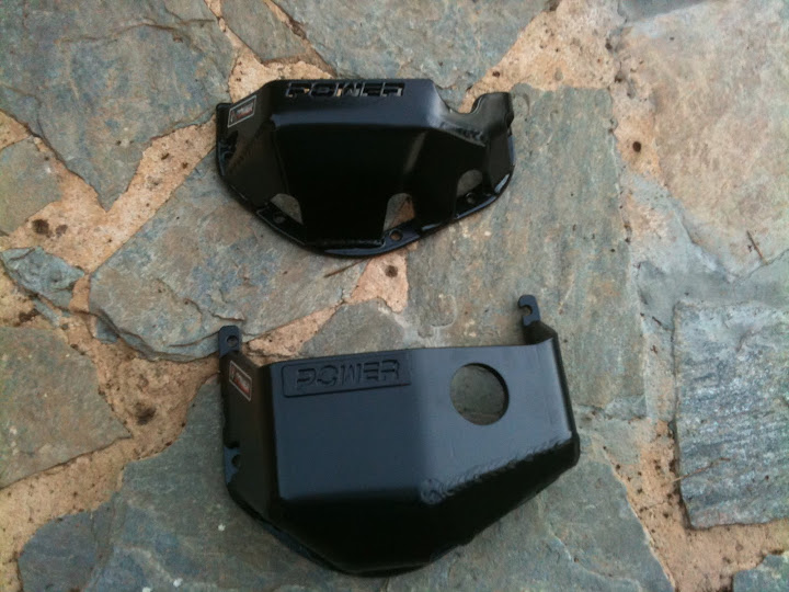

    Eu uso protetores de tampa de diferencial da Power Off Road.
    Comprei recentemente e estou super satisfeito. nao comprometem o vão livre em relação ao solo, são muitissimos bem feitos e super resistentes.
    Os dois que comprei
    Modelo 2 convencional
    Modelo P/ Tampa Macrotorque

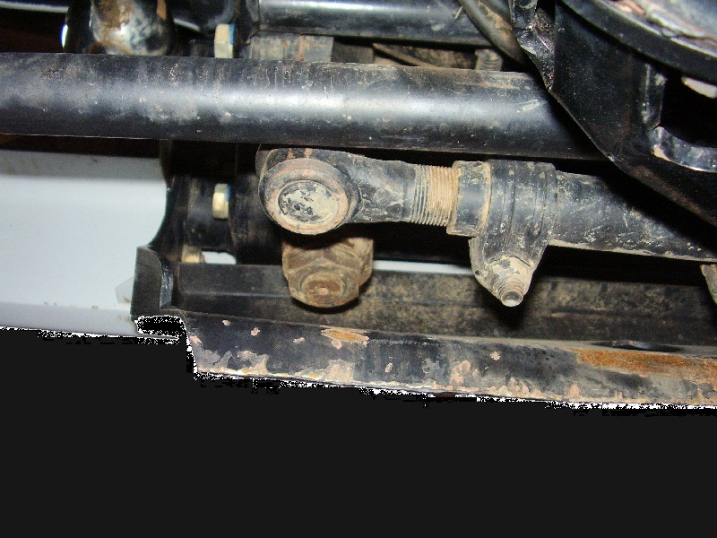

    Estava procurando relatos sobre peito de aço e achei esse tópico. Estou justamente tentando convencer algumas pessoas de que o peito de aço em jipes com eixo rígido mais atrapalha do que ajuda.
    O seu caso não é o único, pelo contrário, é bem corriqueiro. Quem tem Troller e o usa na trilha, já está com o peito de aço torto e invariavelmente ele amassa até pegar na barra, podendo travar a direção pelas abraçadeiras do terminal do braço pitman. Estou colecionando fotos...
    Aqui uma vista da parte de trás, já toda arregaçada das inúmeras vezes que entortou:
    Este aqui está com a peça ondulada, pois já teve que puxar a chapa com a ajuda do guincho, de forma que liberasse a direção:
    O peito de aço está ligado ao chassi. A barras estão no eixo. Uma vez que o peito bate no chão, ou em qualquer outro obstáculo, ele vai empurrar o chassi para cima e as barras ficarão expostas. Como ele irá proteger?

    aproveitando... continuo super satisfeito com os protetores da tampa de diferencial!!!

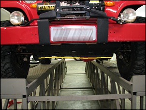

    "Peito de aço" é só a peça frontal, abaixo do para-choque.
    Ilustrando:
