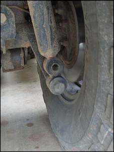

    tem como botar uma foto desse olhal a mais?
    Eu coloquei as molas da Garra 4x4 e já estou sentindo o fim de curso no amortecedor da traseira.
    Po, mesmo assim vou colocar calços de 40 mm nas molas... Pra ver como fica.
    Se ficar muito sinistro... eu troco o amortecedor. Mas gostei da idéia do olhal.

    Basicamente o que fiz foi o seguinte... fui na autorizada e peguei um par de amortecedores velhos (sem funcao, que iriam jogar fora). Vi que as buchas estavam boas. Peguei esses amortecedores e cortei fora os olhais. Peguei esses olhais e soldei nos meus amortecedores que estao no jipe. O unico cuidado e com a solda. As buchas sao de borrachas, tem que cuidar pra nao queimar elas. De resto, so alegria.
    Nao tenho fotos, assim que puder eu tiro e posto!
    Abraco!

    Segue foto...
    realmente a solda tem que ser bem feita....
    dá pra tirar a bucha pra soldar?

    Não tem como tirar a bucha infelizmente... dá pra tirar, mas ela não fica inteira! hehehehhe
    A solda tem que ser bem feita, mas não precisa necessariamente ser super reforçada... o esforço é o mesmo... se observar a solda do amotecedor original vai ficar com medo que a solda do original quebre, não a que foi feita.... heheheheh é só um pingo de solda... não passa muita confiança! hehehehe
    O único detalhe a cuidar é o alinhamento dos dos olhais no sentido do eixo do amortecedor. Se soldar desalinhado, ai sim corre o risco de forçar e arrebentar uma solda ou outra.
