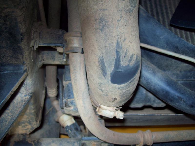

    Eu tenho verificado em diversos Trollers que passam pela oficina a ocorrência de desgaste da mangueira inferior do radiador devido à interferência com um ressalto existente no topo da carcaça do diferencial dianteiro (vide fotos).
    Semana passada um ficou parado por superaquecimento do motor, pois a água do radiador vazou completamente devido ao rompimento da mangueira.
    Aos proprietários de Troller sugiro fazerem uma revisão periódica para detectarem esse problema. A mangueira custa R$ 47,00 na rede de concessionárias da marca.
    Fica aqui o meu alerta......
    OBS: Só identifiquei tal problema em modelos com motor International
    sds,
    Octávio
