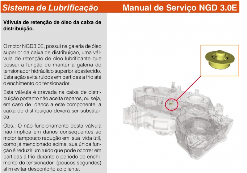

O Chapéu e o filho (conhecido por Filhão) diagnosticaram problema de lubrificação. Com certeza, não havia pressão de óleo suficiente para empurrar o pino do esticador da corrente de distribuição. Bomba de óleo seria a próxima suspeita (putz, uma bomba nova chega a custar uns R$ 4 mil). Pesquisei bem por aqui e vi que as bombas desse motor 3.0 raramente apresentam falhas.
Voltei na oficina supondo que algo poderia estar obstruindo a passagem de óleo, propenso a fazer um flush do motor (esvaziar tudo e lavá-lo internamente). O Filhão achou melhor começar logo por uma nova troca de óleo (tinha menos de 400 km) e filtro. Ok. Qual não foi a surpresa do Filhão ao tirar a tampa do filtro de óleo do motor? Internamente a haste estava quebrada, ou melhor, sem a haste interna). Na hora, ele afirmou ser aquele o problema.
PUTZ!!!!! Será? Sim, aquela haste tem um retentor no final que força o copo do filtro ficar cheio de óleo e aumentar a pressão de lubrificação. Trocada a tampa, imediatamente o barulho sumiu. Voltou a ficar como zero. Ou seja, provavelmente a tampa quebrou na troca anterior de óleo e nada foi comentado (por não se saber de sua necessidade para um funcionamento correto).
