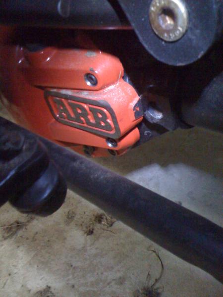

    precisa trocar os rolamentos....compra o kit junto com os arb RD 116 que é D44 30 estrias relação alta.
    coroa e pinhão não tem nada a ver com os rolamentos eles encaixam na cxa satelite .
    Eu tenho essa tampa , só q ela raspa na panhard dianteira

    Citação Postado originalmente por Christian Ver Post
    Christian
    a foto da interferencia da tampa

    Então realmente pelo que disse o Christian preciso comprar esse rolamento se não vou correr o risco de não conseguir instalar ? Não pretento mudar a relação.
    Christian vc então não recomenda comprar essa tampa ou compro somente a traseira ?

    Vc ñ consegue montar com os rolamentos originais ,
    recomendar eu recomendo... só te falei q vai pegar.... e tampa traseira é só estetica a q sofre é a dianteira...e como sofre
