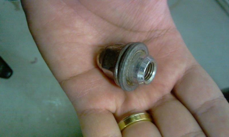

    consegui tirar uma foto da porca da pajero full 2008....ressaltando que a pajero utiliza 285/70/17...veja que possui uma arruela com serrinhas (travante)....

    Citação Postado originalmente por lucasaboboreira Ver Post
    A Toyota Hilux (pelo menos as de 2006 em diante) também possui esse sistema. Junto à porca tem uma arruela com serrinhas.. Num bambeiam nem fud***!

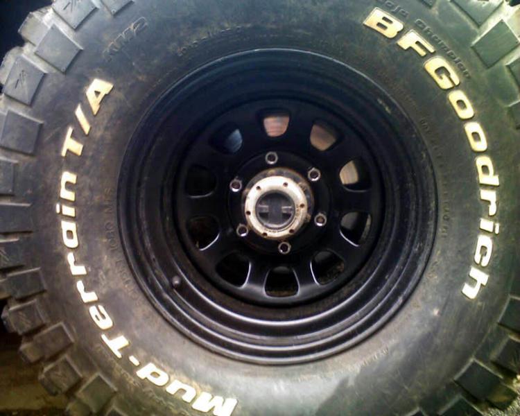

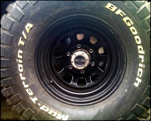

    flavio11o
    ja colocou no carro??? posta umas fotos ae p galera!!! toda idéia será bem vinda....abs
    tirei umas fotos com o celular hoje, desculpe a má qualidade
    abçs
    Miniaturas de Anexos Miniaturas de Anexos Perdendo a roda !!!-rodasferrofoto_071610_001.jpg   Perdendo a roda !!!-rodasferrofoto_071610_002.jpg   Perdendo a roda !!!-rodasferrofoto_071610_003.jpg
    Troller | 35" | 12.000lbs | 200% |
    Lucas,
    acho que este esquema com arruela não dá no Troller...
    não tem espaço ao lado da porca pra arruela
    na roda traseira menos ainda, pois tem o "copo" no meio da roda ...mal entra a chave de rodas
    abçs
  • #42
    Citação Postado originalmente por flavio11o Ver Post
    abçs
    Lucas neste caso teu que está com rodas de ferro, acho bem dificil de soltar, inclusive no eixo traseiro do meu jipe estão tambem essas mesmas porcas que estão na foto, o problema das rodas do troller está acontecendo e só nas de aluminio (não e isso ? ). Essas porcas da foto acho que não deve caber nas rodas de aluminio. Na f-1000 existe porcas que parece com essas da pajero full(que estão na foto) , mas não tem essa arruela em volta.

    ficaram otimas as fotos flavios, mesmo pelo cel, e tambem percebo assim como danilo que o problema está mais para as rodas de aluminio...ja estou pensando nas de ferro.....poderia ate ser uma desculpa p calçar o bichão com 33'........abs

    Citação Postado originalmente por JG4X4 Ver Post
    Rogerio,
    Boa, eu acho q esses parafusos são mais praticos q a Cola !!!!
    Porca autotravante não aceita calor!!!
    Vai danificar com o tempo e afrouxar do mesmo jeito.
    O esquema da porca com arruela travante, talvez. Mas acho que não tem espaço mesmo.
