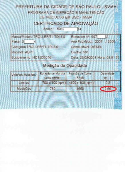

    JEFFCATUNDA, Todos os motores atuais tem um limite para corte. Se não tivesse, com certeza haveriam vários estourados por ai. Afinal, o que tem de motorista braço duro não é brincadeira... Agora se estivermos falando de motor de fusca, chevette e etc, ai é provável que não tenha limitador mesmo.
    Segue anexo o comprovante da inspesão veicular do meu ex-Troller onde eles aceleram até o motor cortar. Portanto, como podem ver, o corte acontece em 4650 RPM.
    Abraço,
    Alexandre K

    Andrés, o desespero de ver o cara acelerando o carro até o limite era tanto que não consegui identificar se o motor cortou ou se ele chega até o limite e continua lá.
    Sinceramente, acho que é a segunda opção pois pelo que me lembro, o cara fica segurando o motor neste giro por alguns intermináveis segundos.
    Ou seja, em posts ai pra cima eu usei a palavra corte, mas na verdade deveria ter usado limite.
    Alexandre K
