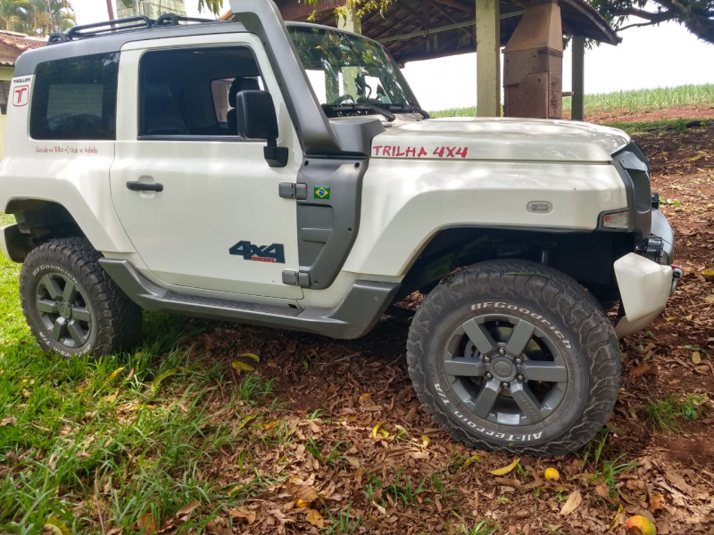

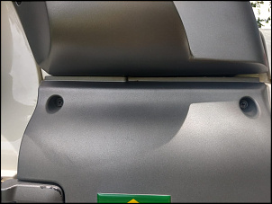

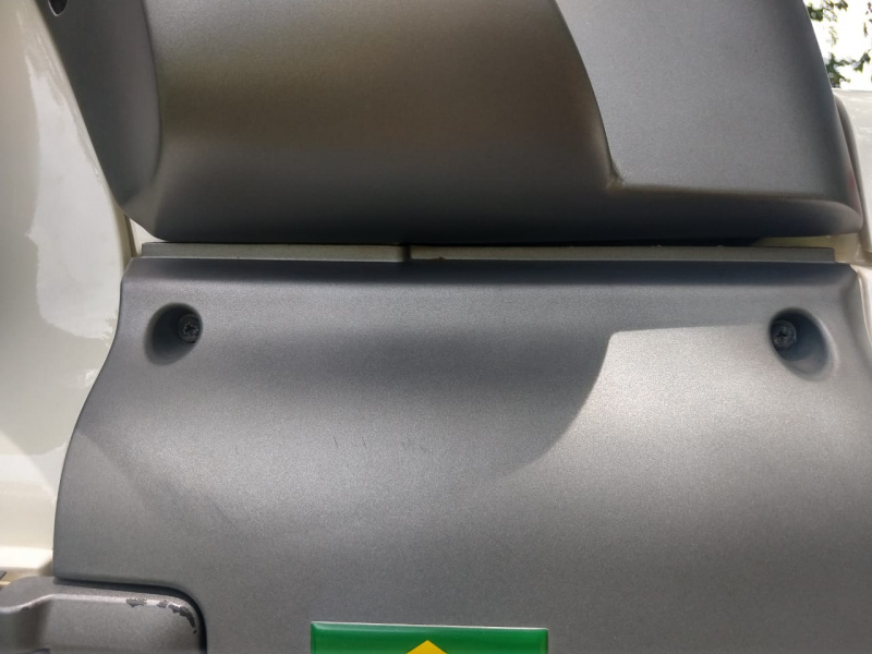

    Snorkel Troller 2018 eu coloquei... foi facíl.....
    blz,
    meu Troller 2018 estava sem o snorkel, comprei fora da concessionaria da marca Bonfanti, já com pintura identica cor cinza londres.... ficou show...facíl de colocar, tem um video no youtube que ensina como colocar...a tensão maior foi fazer 3 furinho na coluna..kkk
