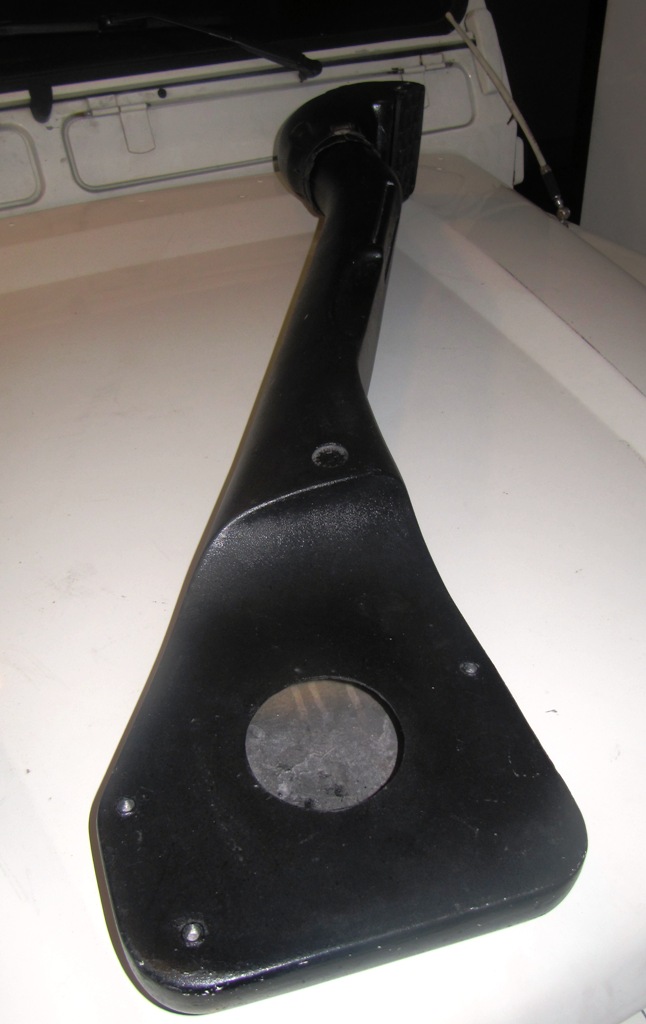

    Olá amigos ganhei de um amigo um snorkel safari 550HF,mas não tô conseguindo encontrar a mangueira para alongar do filtro de ar até a entrada do snorkel.
    Não tenho como adaptar a mangueira pois a entrada do snorkel é maior do que a mangueira conforme foto em anexo, alguém pode me ajudar aonde posso comprar a mangueira e o adaptador da entrada do snorkel. Agradeço a todos que puderem me ajudar!!
    Problema para instalar Snorkel Safari !-img_2355.jpgProblema para instalar Snorkel Safari !-img_2356.jpg

    Recomendo não instalar esse snorkel por não ter na parte inferior o tubo onde engata a mangueira que o ligará ao filtro de ar. Veja que o Safári original é diferente Safari Snorkel System - SS550HF

    É o seguinte, vá a uma loja de mangueiras, e compre mangueira modelo garganta, tipo aquela de piscina.
    Acho que esse snorkel é parecido com o do troller, onde a mangueira segue até o topo, do purificador até o topo, assim, terá total certeza de seu funcionamento!

    Para atender as necessidades de ar para a combustão precisa de uma mangueira de 75 mm de diâmetro, esta não entra neste snorkel.

    o Hugo está com a razão Kim, a mangueira tem de ser de 75mm e ela só entra no bocal mas nào sobe pois é estreito para mangueira 75mm. Esse snorkel será que pirata , ele tem escrito safari snorkel em alto relevo será que eu ganehi uma cópia? Obrigado

    Pela foto esse snorkel não 'e safári,, o safári o matéria 'e plástico .

    Pela foto, não tem como avaliar a medida.
    Achei que passaria uma mangueira 3" sem problemas.
    Achei que era somente a falta da mangueira.
    Kim.
    Pela foto, esse material parece fibra.
    Safari original é diferente.
    Se conseguir adaptar a mangueira necessária, faça um teste de vazão antes de instalar definitivamente.
    Pode ser que fique bom... ou não.

    Rodrigo, infelizmente esse snorkel é conhecido como "safado", uma imitação em fibra do verdadeiro Safari australiano, que é feito em ABS injetado.
    Ao menos que você consiga levar a mangueira até o topo, eu jamais utilizaria este snorkel.
    A fibra não é um material apropriado para esta função, pois qualquer trinca em razão de pequenos impactos, pode resultar em entrada de água. Por isso no Troller a mangueira vai até o topo.
    Se você realmente quer um bom snorkel, recomendo o da Fabrico 4x4. O único que atende a vazão necessária, sem usar a válvula Y da LR e sem deixar a carroceria ainda mais larga. Fabrico 4x4 Home
    Com Snorkel é assim; ou você tem um bom e bem instalado snorkel ou melhor não ter nada.
    O pior que pode acontecer, é achar que tem um sistema elevado para travessia, mas no fundo é precário e acabará por render um trágico calço hidráulico. Ou ainda deixar o motor estrangulado aquecendo em demasiado os pistões, turbo e cia, em situações de total solicitação do motor em alta rotação como na areia e na estrada.

    Realmente eu estou convencido de que eu ganhei foi o verdadeiro e famoso presente e grego, já estava desconfiado que algo estava errado pois não tinha encontrado nada como ele parecido.
    Mas não é que o danado é o Denorex ! Lemabra? Parece mas nao e ! Tem emblema em alto relevo da snorkel safari, tem ate o modelo impresso em alto relevo, mas a entrada dele e a fibra condena ele, resumindo tudo.
    Ja esta guardado no quarto de tralha , agora e comprar um original, obrigado mais uma vez pela dica
