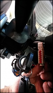

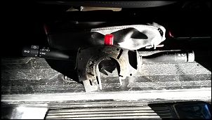

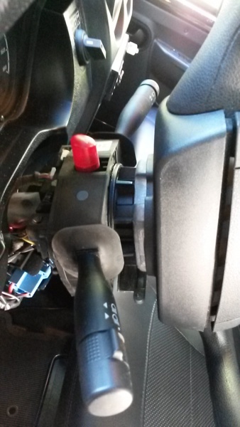

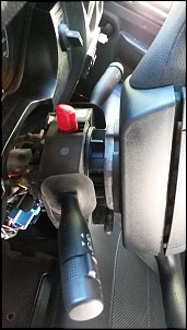

    Como eu não sabia do que se tratava, resolvi abrir pra dar uma olhada no eixo da direção, sem todo plástico que reveste....

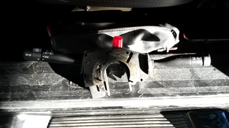

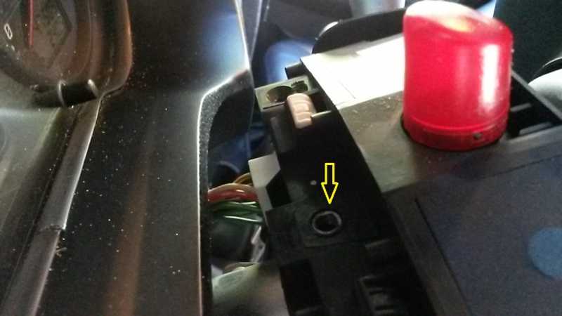

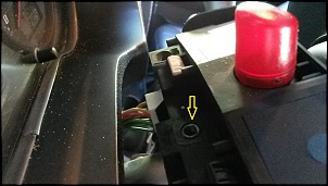

    1- primeiramente retirei as proteções plasticas, que são inferior e superior, onde somente a inferior é presa por dois parafusinhos mole mole. Depois note que elas são unidas por um encaixe logo perto da base do volante...desengate o encaixe e puxe que sai tudo.

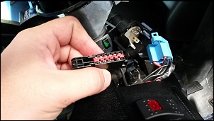

    2- Retire o pequeno parafuso na parte superior e traseira do conjunto de acionamento da seta/limpador/luz de alerta, desprendendo o conjunto da parte fixa da direção, deixando ele preso apenas pelos chicotes. na imagem o parafuso ja está retirado.
    3 - Bom depois basta desprender os 3 chicotes que ligam o conjunto de acionamento das setas/limpador/luz de alerta do próprio painel do carro. Os chicotes tem um sistema de travas bem fáceis de serem retirados.
    4 - Aí é só desencaixar a parte de acionamento que ela sai inteira....depois disso foi que consegui vizualizar que o problema era logo superficial, pois minha idéia era sair desmontando todo o conjunto até achar o problema, pois eu acreditava ser bem mais pra dentro desse troço todo de volante e direção, OK.

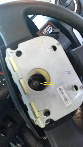

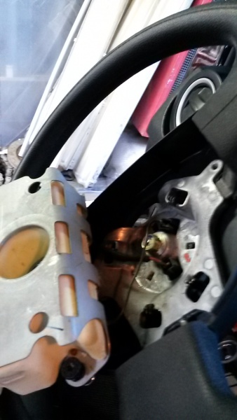

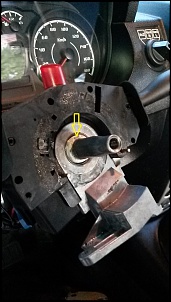

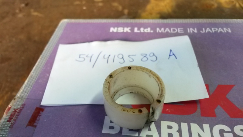

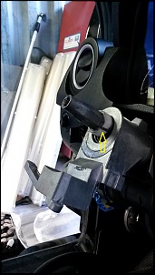

    5 - Bom como vi que a parte que deixava o volante oscilar (radialmente) era logo na base do volante, e não lá pra dentro da coluna/eixo de direção, resolvi recomeçar a desmontagem por outro lado, desmontando a capinha da buzina (encaixe) e soltando o parafuso central do volante, retirando todo ele até expor o eixo e as buchas internas.
    Dica: NÃO SOLTE OS PARAFUSOS DA BUZINA, pois eu tive de fazer isso (foto) pois não tinha em mãos uma chave 15" do tipo cachimbo que conseguisse forçar aquele parafuso ali no meio do volante...então desmontei a buzina pra poder frouxar ele usando uma chave plana, resultado: 5 fusíveis queimados, pois ao recolocar a buzina no lugar tem uma chapinha que encosta nos contatos e dá um curto geral na caixa de fuzíveis....foi minha má sorte do dia. Até a luz de pressão do óleo ascendeu!

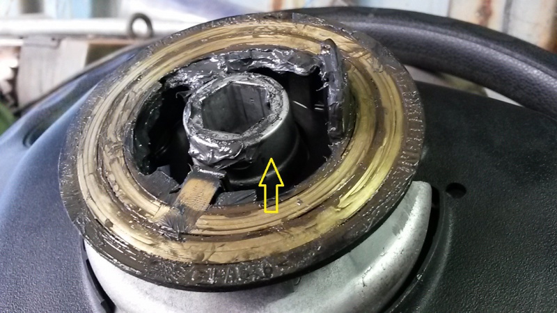

    6 - Finalmente retirei o volante, expondo a ponta do eixo! note que a ponta é cônica, e se o seu volante estiver preso com muita pressão/zinabre, tenha muito cuidado ao rebater pra retirar esta parte.

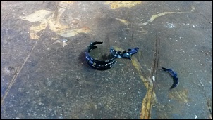

    O problema: aquela bucha de tecnil fajuta da porra que quebrou e saltou pra fora, deixando o eixo central frouxo dentro da coluna de direção. O problema começou neste final de semana, quando dei uma puta duma pancada na lama e acabei tendo que me segurar no volante do carro.
    Retirei a buchinha e dei uma de Magaiver, colando com super-bonder e revestindo ela com fita veda-cano!
    Essa bucha na verdade é colocada pela parte interna do eixo, que é mais fina, e vem a se encaixar internamente naquela ponta cônica ali da foto, exatamente em uma pequena flange.
    Como ela ja estava quebrada e eu não tinha uma bucha nova, resolvi fazer uma gambiarra mesmo, pois ainda ganharia um bom tempo não tendo que desmontar toda coluna só pra passar uma buchinha. Anotei o código dela pra comprar depois!

    7 - Vualá! essa foi a gambiarra! uma buchinha colada com super-bonder e unida novamente com tiras de fita veda cano!
    Ao montar novamente ficou perfeito, sem folga alguma! e nem notei falta daquela buchinha rolamentada....
    De qualquer forma vou procurar pra comprar e repor, pois com direção não dá pra brincar tanto assim....
