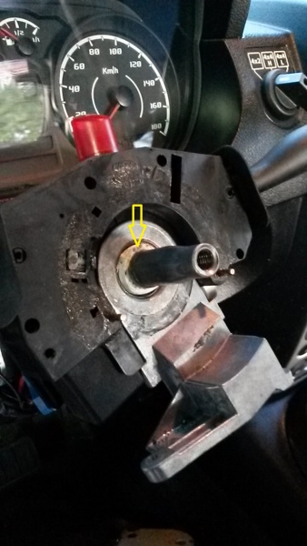

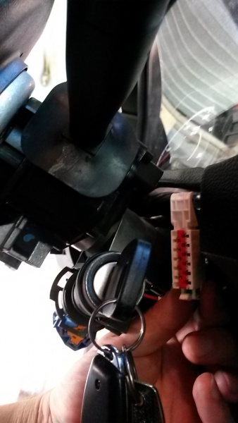

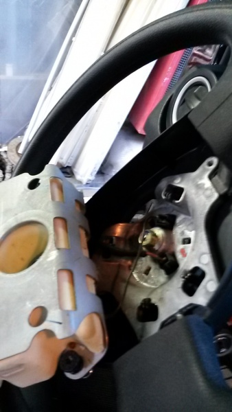

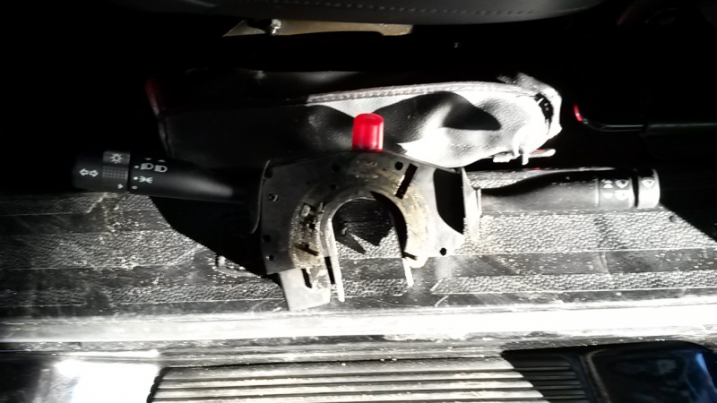

    Rordo
    14 Anexo(s)
    Aqui agente mata a cobra e mostra o pau!
    Passei o dia de trabalho pensando em desmontar tudo, não deu outra...
    Vou postar o passo a passo, mesmo que eu tenha dado uma baita volta pra chegar no verdadeiro problema...mas vale o aprendizado, pois eu nunca havia desmontado nada da direção...nem a buzina!
    Como eu não sabia do que se tratava, resolvi abrir pra dar uma olhada no eixo da direção, sem todo plástico que reveste....

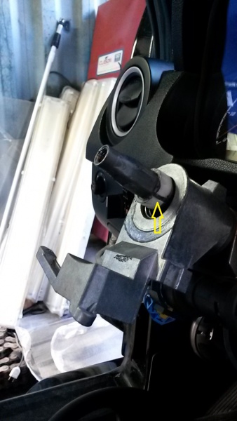

    1- primeiramente retirei as proteções plasticas, que são inferior e superior, onde somente a inferior é presa por dois parafusinhos mole mole. Depois note que elas são unidas por um encaixe logo perto da base do volante...desengate o encaixe e puxe que sai tudo.
    Anexo 452657

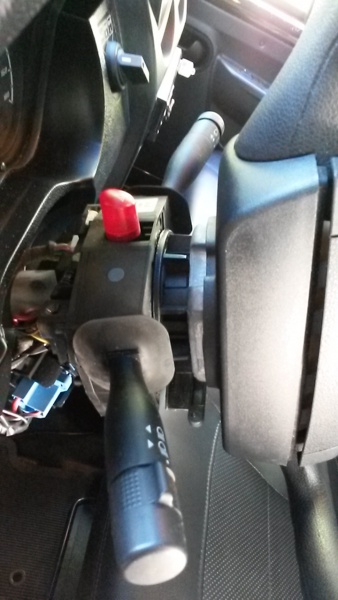

    2- Retire o pequeno parafuso na parte superior e traseira do conjunto de acionamento da seta/limpador/luz de alerta, desprendendo o conjunto da parte fixa da direção, deixando ele preso apenas pelos chicotes. na imagem o parafuso ja está retirado.
    Anexo 452669

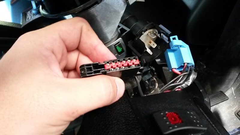

    3 - Bom depois basta desprender os 3 chicotes que ligam o conjunto de acionamento das setas/limpador/luz de alerta do próprio painel do carro. Os chicotes tem um sistema de travas bem fáceis de serem retirados.
    Anexo 452670 Anexo 452671
    4 - Aí é só desencaixar a parte de acionamento que ela sai inteira....depois disso foi que consegui vizualizar que o problema era logo superficial, pois minha idéia era sair desmontando todo o conjunto até achar o problema, pois eu acreditava ser bem mais pra dentro desse troço todo de volante e direção, OK.
    Anexo 452672

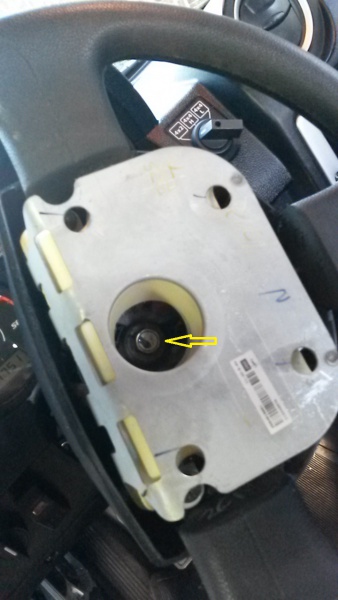

    5 - Bom como vi que a parte que deixava o volante oscilar (radialmente) era logo na base do volante, e não lá pra dentro da coluna/eixo de direção, resolvi recomeçar a desmontagem por outro lado, desmontando a capinha da buzina (encaixe) e soltando o parafuso central do volante, retirando todo ele até expor o eixo e as buchas internas.
    Anexo 452673
    Dica: NÃO SOLTE OS PARAFUSOS DA BUZINA, pois eu tive de fazer isso (foto) pois não tinha em mãos uma chave 15" do tipo cachimbo que conseguisse forçar aquele parafuso ali no meio do volante...então desmontei a buzina pra poder frouxar ele usando uma chave plana, resultado: 5 fusíveis queimados, pois ao recolocar a buzina no lugar tem uma chapinha que encosta nos contatos e dá um curto geral na caixa de fuzíveis....foi minha má sorte do dia. Até a luz de pressão do óleo ascendeu!
    Anexo 452674 :discordo:

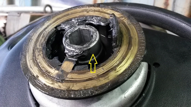

    6 - Finalmente retirei o volante, expondo a ponta do eixo! note que a ponta é cônica, e se o seu volante estiver preso com muita pressão/zinabre, tenha muito cuidado ao rebater pra retirar esta parte.
    O problema: aquela bucha de tecnil fajuta da porra que quebrou e saltou pra fora, deixando o eixo central frouxo dentro da coluna de direção. O problema começou neste final de semana, quando dei uma puta duma pancada na lama e acabei tendo que me segurar no volante do carro.
    Anexo 452676

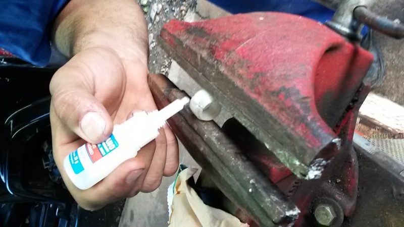

    Retirei a buchinha e dei uma de Magaiver, colando com super-bonder e revestindo ela com fita veda-cano!
    Essa bucha na verdade é colocada pela parte interna do eixo, que é mais fina, e vem a se encaixar internamente naquela ponta cônica ali da foto, exatamente em uma pequena flange.
    Como ela ja estava quebrada e eu não tinha uma bucha nova, resolvi fazer uma gambiarra mesmo, pois ainda ganharia um bom tempo não tendo que desmontar toda coluna só pra passar uma buchinha. Anotei o código dela pra comprar depois!
    Anexo 452677 Anexo 452678
    Também notei outra peça quebrada na face interna da base do volante...outra merdinha de bucha rolamentada frágil pra cacete....resolvi retirar ela e deixar sem! nem fez falta ao montar tudo de volta:
    Anexo 452679 Anexo 452680
    7 - Vualá! essa foi a gambiarra! uma buchinha colada com super-bonder e unida novamente com tiras de fita veda cano!
    Anexo 452681 :cool: :safari-rig:
    Ao montar novamente ficou perfeito, sem folga alguma! e nem notei falta daquela buchinha rolamentada....
    De qualquer forma vou procurar pra comprar e repor, pois com direção não dá pra brincar tanto assim....
    Mas taí! Pra mim foi um aprendizado!
    Postei o passo a passo, pois pode um dia ajudar alguém neste tópico...
    Abraço e obrigado!
