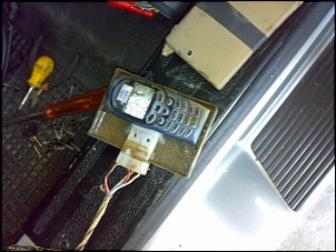

    Pessoal, o módulo de vidro do meu carro de problema pela segunda vez, como estava na praia e o vidro nao funcinava, levei pra um eletricista ver se era algo fácil de resolver, como um fusível queimado.
    Ao procurar algo, encontramos isso (foto anexada).
    Estava no buraco do auto-falante, cheio de terra e molhado. Creio que existam 2, pois avistei outra caixinha identica na parte de fora, mas não abri por ser idêntica!
    A pouco tempo atrás um usuário postou exatamente o mesmo, mas agora não consegui achar.
    Alguém conhece isso?

    Seu carro tem rastreador? Pode ser!!!

    Tem sim, mas pelo que eu vi o instalador fuçar, não fica ali não...
    Estou suspeitando que seja um antigo rastreador...

    Ronnie,
    Isso deve ser um bloqueador. Em geral, as seguradoras casam a aceitação do seguro a instalação de um rastreador ou bloqueador.
