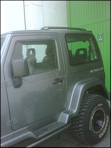

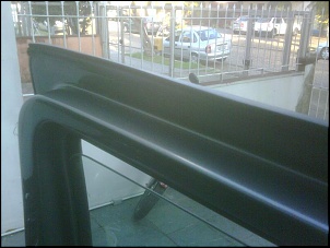

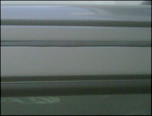

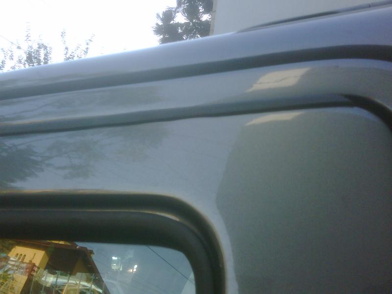

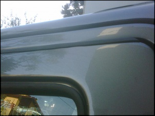

    Depois de algumas horas/dias procurando uma solução para a água que cai dentro dos modelos 2009/2010, resolvi o problema de forma eficaz.
    Colei com dupla face uma borracha na porta, ela veda quando a porta é fechada.
    Vou postar as imagens para você dar uma olha. Coloquei as explicações no tópico "PROBLEMAS CRÔNICOS DOS T4 2010"
    Miniaturas de Anexos Miniaturas de Anexos Troller 2009 x 2010-acabamento-porta.jpg   Troller 2009 x 2010-acabamento-porta-2.jpg   Troller 2009 x 2010-acabamento-porta-1.jpg   Troller 2009 x 2010-acabamento-porta-3.jpg   Troller 2009 x 2010-acabamento-porta-4.jpg
