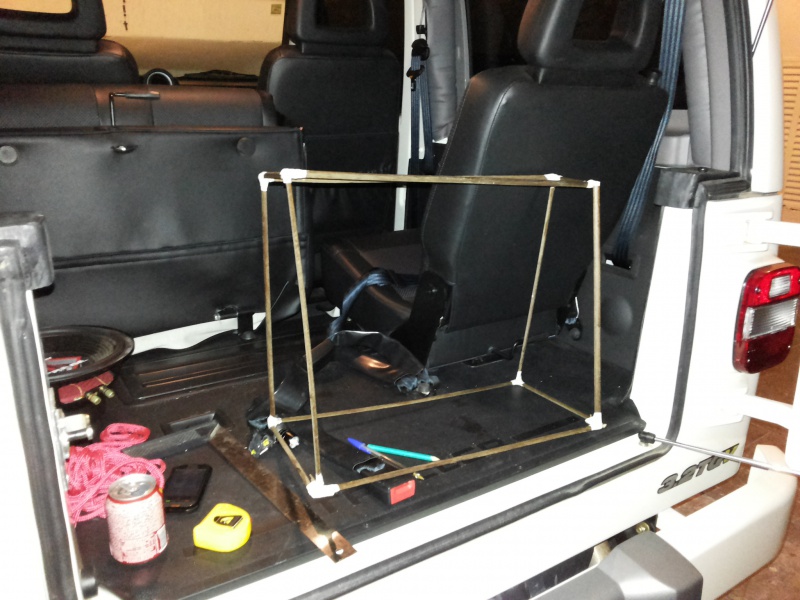

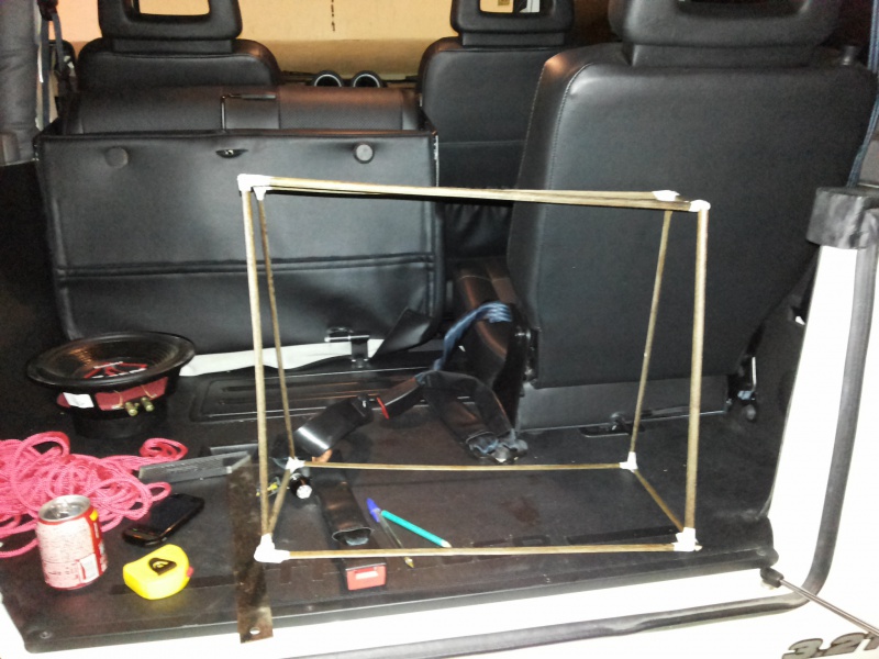

    Estou fazendo uma caixa selada pra colocar no porta malas um sub de 12".
    Pelo que pude ver nas fotos que vc postou aqui do seu antigo troller, vc fez um corte para a caixa encaixar ao redor da alavanca de destravamento do banco??
    Pergunto isso pois estou pensando em colocar a caixa no mesmo lugar que vc havia colocado, porém o volume fica muito inferior ao recomendado se eu fizer ela pra frente da alavanca.
    Obrigado
  • #170
    Usuário Avatar de Vinicius.goncalvesmoreira
    09/11/2011
    339

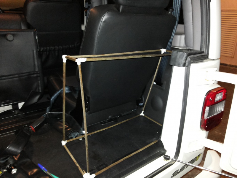

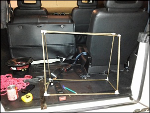

    Seguem algumas fotos da construção da caixa selada pro subwoofer.
    Fiz essa estrutura para ter uma idéia de como iria encaixar no porta malas. O volume total vai ser de aproximadamente 35L, que fica dentro das especificações do meu Sub de 12" (30L a 50L)

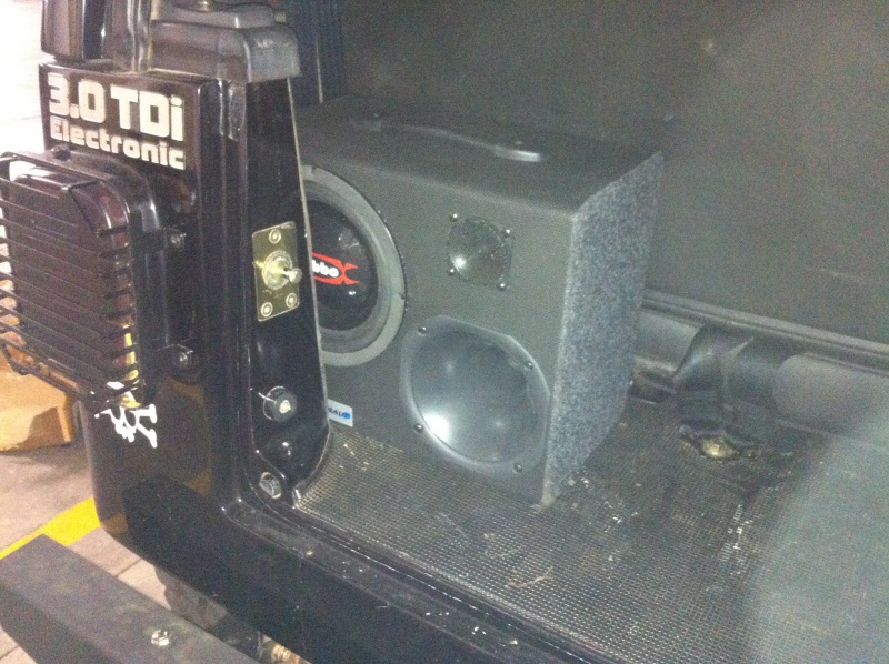

    Minha caixa

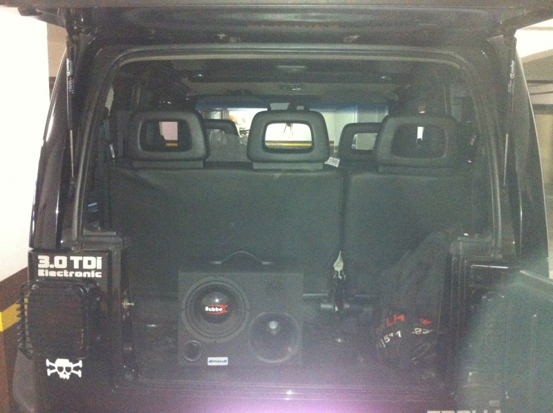

    Desculpem pela qualidade das fotos.
    Estou usando uma caixa-trio bem pequena com Sub de 8", mas que tem 160 RMS, fala bem alto e não ocupa muito espaço...

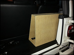

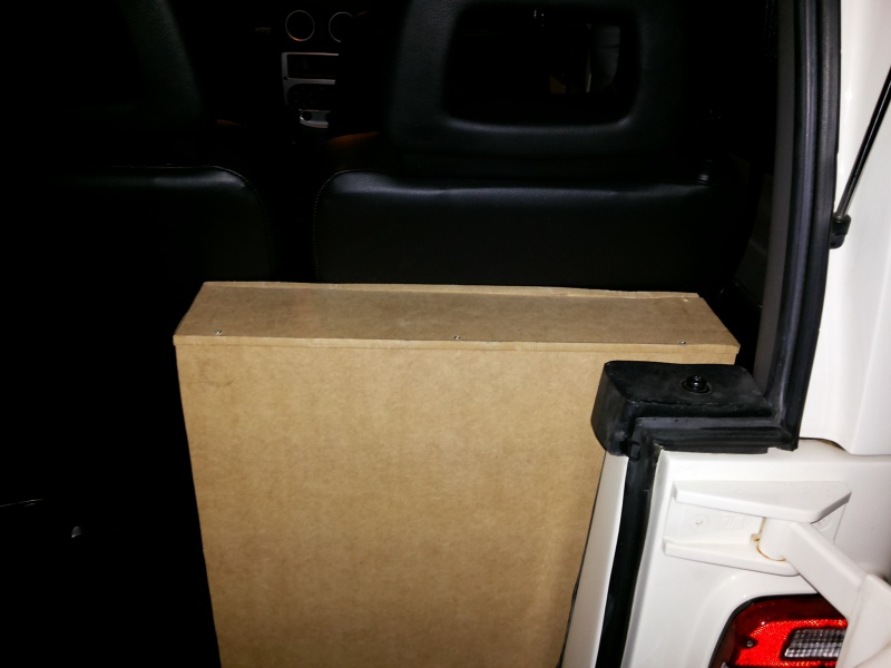

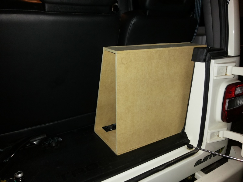

    Bom, acabei comprando o MDF errado (9mm) para utilizar na caixa selada.... pelo que andei lendo o mínimo é de 15mm. Ia utilizar esse mesmo porque já tinha começado a cortar, mas como pretendo ficar com o carro por muitos tempo, resolvi fazer corretamente!
    Porém, como já tinha feito a maioria dos cortes acabei montando pra ver como ficava no carro e já ter os moldes prontos para utilizar posteriormente. Seguem as fotos...( o acabamento está péssimo mas serviu para o que eu precisava).
    Estou na dúvida se mantenho os recortes como na foto abaixo (irei selar posteriormente) ou se reduzo a base da caixa. Alguma sugestão???
