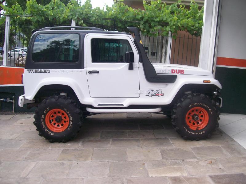

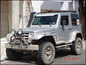

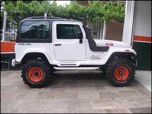

    Eu acabei de ligar para o Carlos que havia anunciado o jogo de calços de Nylon especial por R$300,00 e ele me falou que o anúncio esta desatualizado. L O preço foi reajustado para R$460,00 + frete, além de 5/10 dias para entrega do produto. (pestana_carlos@uol.com.br)
    Também cotei preço com o Rodrigo da Adam 4x4 e o jogo sai por R$650,00 + Frete em Tecnil. (www.adam4x4.com.br)
    Ambos me postaram algumas fotos e vou colocá-las no fórum.
    PS. O Troller branco é do Rodrigo e o prata é do Carlos.
    Um grande abraço para todos...
