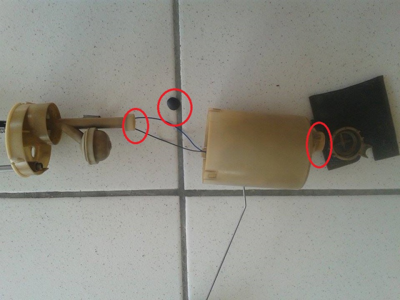

    borracha
    Citação Postado originalmente por chuvinho4x4 Ver Post
    ok....final de semana vou tirar o tanque novamente e vou tirar essa borracha...nao custa tentar....VLW
    Quando tirar a peneira por baixo e redondo e tem uma cruz de plastico essa borracha fica por tras com uma pinça puxe ela e bem pequena mais ou menos o tamanho de uma moeda de 1 centavo.

    Boa tarde pessoal.
    Pela primeira vez o troller(mwm 2.8) apresentou uma certa dificuldade na partida. primeira coisa que fiz foi trocar o filtro(tinha um pouco de sujeira). Mas com filtro novo não puxou mais diesel do tanque. Coloquei diesel em um galão com uma mangueira por fora e funcionou normal.
    Tirei o tanque para limpar e não tinha sujeira. E o pescador estava com essa borrachinha que está circulada de vermelho ai na foto. Agora não sei se monto com a tal borrachinha ou não.

    Citação Postado originalmente por maico lapschies Ver Post
    Boa tarde pessoal.
    Essa borrachinha que estava entupindo? Não entendi.
