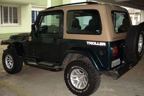

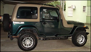

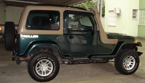

    Estou de olho em um 2001 AP do ML (http://produto.mercadolivre.com.br/MLB-71043586-_JM).
    Uso no dia a dia, trilhas "leves" e passeios de FDS.
    Vale a pena para iniciar no mundo 4x4 com um Troller AP?
    É roubada?
    O que voces tem a dizer?
    Seguem algumas fotos.

    Sabe alguma coisa dos eixos/diferenciais se são de Cherokee nest modelo?
    Voce entende se esse é fase 1 ou fase 2?
    Valeu
    Banido Avatar de ojaneri
    01/07/2004
    1,945
    Diferenciais são da Cherokee sim. Não consegui identificar se é fase I ou fase II, mas é so ver debaixo do carro se é uma barra (Fase 1) ou duas barras (Fase 2) que ligam o chassi ao eixo de cada lado. Dá para ver pelo posicionamento do parachoque também, mas nas fotos também não consegui identificar.
    O T4 AP é um bom carro, faz tudo que um a diesel faz. O cuidado é, que como todo carro mais antigo, tem que ter um bom 'pedigree' - manutenção em dia, etc. Pelas fotos parece um bom carro, e já vem com capota de fibra. O preço não esta barato, esta na média para SP. Aqui no Nordeste acha mais barato, mas se o carro tiver bom, vale a pena.

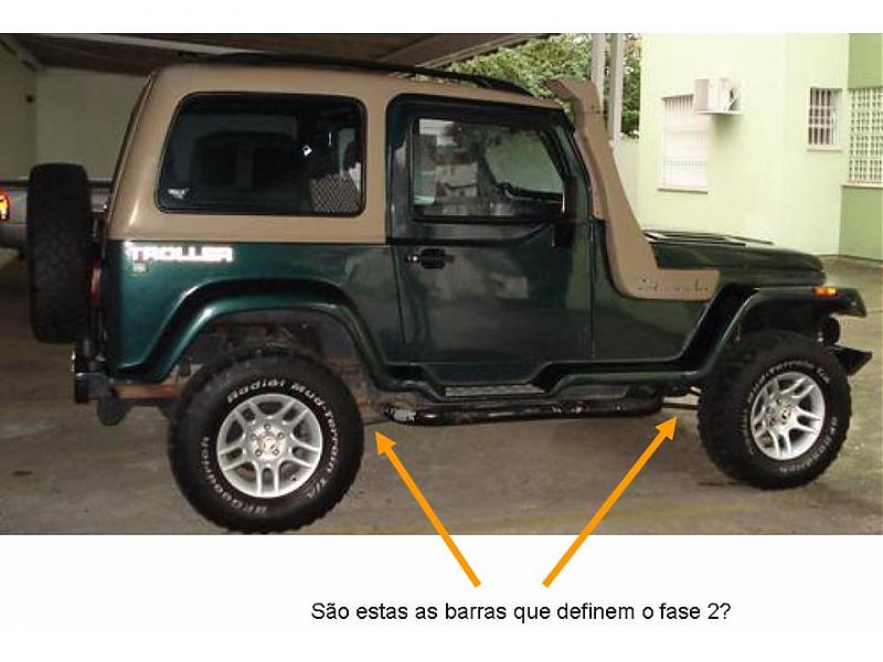

    Barras Fase 2
    Citação Postado originalmente por ojaneri Ver Post
    São essas as barras do Fase 2. Veja a foto ampliada.
    01/07/2004
    1,945
    Sim, se cada barra dessa for dupla (uma mais grossa em baixo e outra mais fina em cima), é fase II. Se for só uma, totalizando 4 (uma para cada roda), é fase I.

    O T4 2001 fase I tem suspensão triangular, o T4 2001 fase II so foi vendido com motor diesel.
