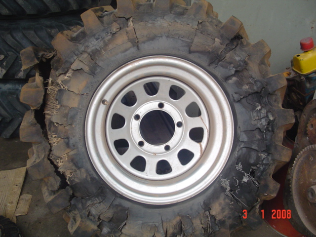

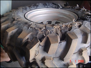

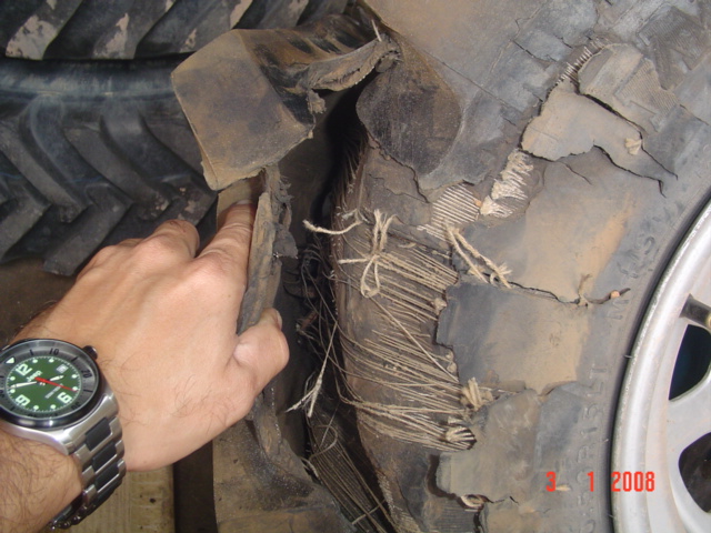

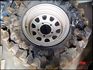

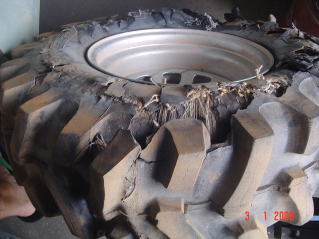

    vou almoçar agora e colocar as pilhas da camera pra recarregar, a tarde vou fazer uma foto de outro pneu desse que rachou a carcaça recentemente, estava com 25libras, com rodas novas na trazeira de um CJ5.
    05/01/2004
    Boa Vista/RR
    14,658
    Agradecimentos: 51
    as fotos que falei no post acima
    camarada vinha numa boa na estrada e na saída de uma curva BUUMMMMMMM
    Miniaturas de Anexos Miniaturas de Anexos Pneus tork 33x12,5 , duvida!-pneu-1.jpg   Pneus tork 33x12,5 , duvida!-pneu-2.jpg   Pneus tork 33x12,5 , duvida!-pneu-3.jpg   Pneus tork 33x12,5 , duvida!-pneu-4.jpg   Pneus tork 33x12,5 , duvida!-pneu-5.jpg
    num eh pq eh recape a quente naum?

    E realmente arrebento mesmo o pneu, se for o caso de ser rechapado a quente, pelo menos o meu é rechapado a frio, pra ser sincero não sei a diferença entre ser quente ou frio, alguns recomendam que o pneu seja montado com camera de ar, é realmente necessário? Vendo as imagens tem que ficar esperto pra rodar com eles intaum!!!!
