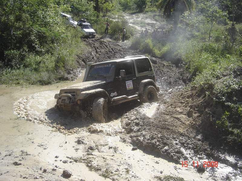

    Lucas,
    Os Mud são show de bola.
    Aqui em Minas temos muita diversificação de terrenos e sou de BH e aqui temos é muita erosão e os MUD agarram mesmo. Mas a vida útil é um pouco menor devido a borracha macia. No barro ele é muito bom mas vejo um problema de limpeza nos sulcos no barro ( demoram um pouco ) mas é administrável.
    Informação boa - as laterais são muito resistentes
    Miniaturas de Anexos Miniaturas de Anexos Pneus tork 33x12,5 , duvida!-dsc04602.jpg   Pneus tork 33x12,5 , duvida!-dsc05042.jpg
