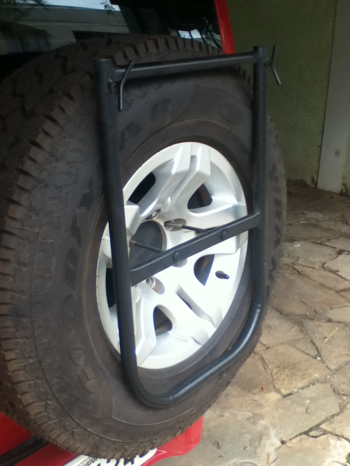

    Procurei bastante....fui ver o suporte de estepe Thule e só cabem 2 bikes, além de muito caro. Como precisava para 3 bikes, somente encontrei uma no Mercado Livre, além de muito barata (Transbike). Instalei, fui e e voltei de Santos para Ilhabela via Rio-Santos, fiz Castelhanos com as bikes presas no estepe original e fiquei muito satisfeito. O mesmo já está guardado no quarto de bagunça (ocupa pouco espaço) esperando a próxima viagem. O que tb me surpreendeu foi a resistência do suporte de estepe. Segue foto da vtr com o suporte:

    Se eu colocar essa mala no teto arranca o portão da garagem....rs
    Não ficou pesado a traseira? Que amortecedor vc usa?

    Não senti muita diferença, até porque o peso do guincho compensa o preso na traseira....senti até a vtr muito mais confortável ! Uso Rancho 350.

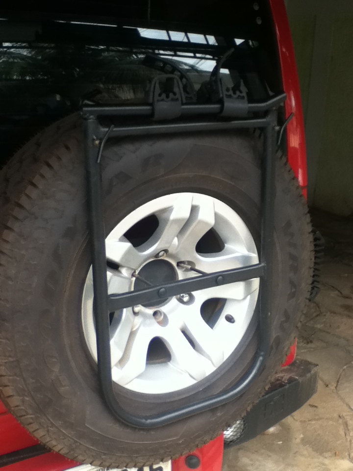

    Eu também comprei esse TRANSBIKE no mercado livre, de um fornecedor lá do Paraná. O aparelho é muito bom e transporta 03 bikes. Só que quando chegou, os parafusos que fixam o aparelho em volta do estepe não eram compridos o suficiente para caber meu pneu de 33 polegadas. Tive de ir a uma loja de parafusos e comprar dois parafusos grandes para fixar. Mas valeu a pena.
    Situação igualzinha a minha, provavelmente o mesmo fornecedor, que me prometeu mandar parafusos maiores, e até hoje nada (ja faz um ano), se nao tivesse comprado por minha conta parafusos maiores, até hoje estaria sem utilizar o meu suporte.

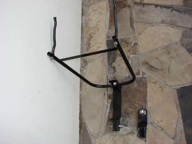

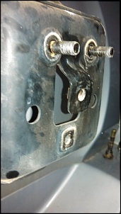

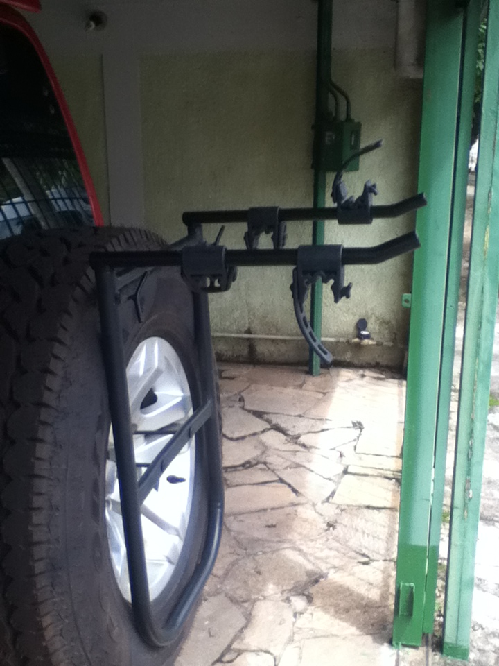

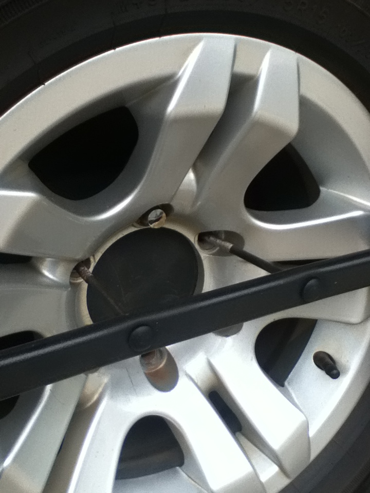

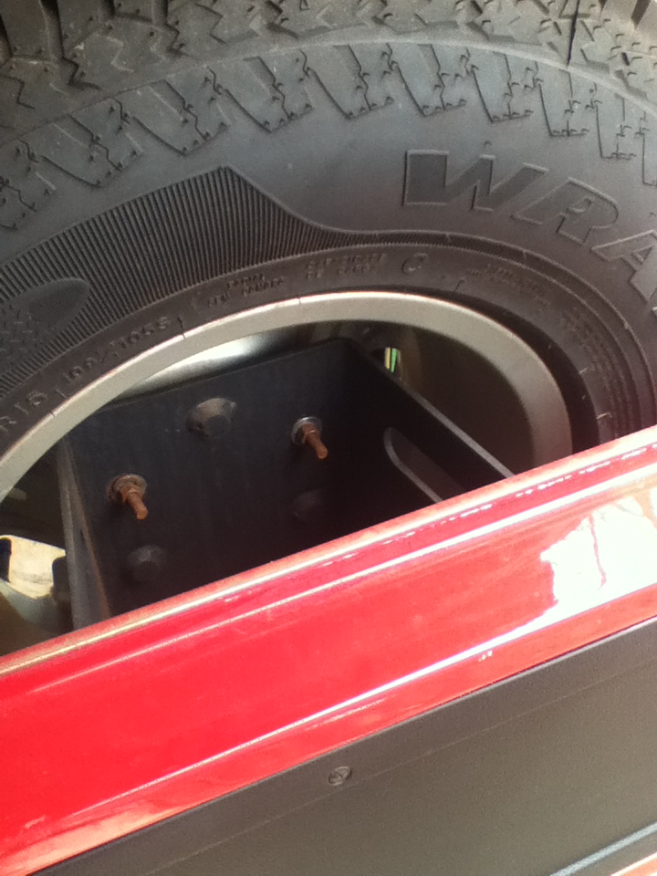

    Olá Pessoal,
    Queria tirar uma duvida para quem já fez a instalação do suporte Thule no estepe da TR4.
    Comprei um suporte desses usado, estava numa TR4 do modelo atual e a minha é a modelo até 09 anterior, achei que seria plug and play como quase tudo hoje em dia, mas para minha falta de sorte, bingo! Não deu.
    No suporte de estepe da minha tr tem um resalto central com uma porca fixada ali. Esta peça é o q esta me impedindo de chegar a rosca a ponto que dê para prender o estepe depois do suporte.
    Vejam nas fotos, é como se ficasse curto demais não cabendo o suporte + o estepe.
    Agora, se não tiver esse empecilho no caminho acho que dá certinho, será que corto? Será que amasso pra dentro? será que troco o suporte? será que vendo esse e compro outro que caiba? Será que tem alguma coisa para adaptar, tipo prolongador de parafuso?
    Como estou com muitas duvidas, resolvi pedir ajuda para os foristas experientes.
    Agradeço toda ajuda,
    FvernaSuporte Para Bike No Estepe-img_20140119_121902_054.jpgSuporte Para Bike No Estepe-img_20140119_121947_696.jpg
