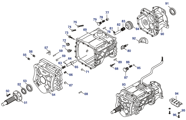

    ha e na caixa de cambio quebra o eixo primario " entalhado" e as vezes junto com isso a rabeta da caixa peça 90

    Essa t-case é por engrenagens...
    Mas o Abreu não disse que é por correntes?????
  • #24
    Usuário Avatar de Christian
    17/03/2003
    Novo Hamburgo/
    208
    pior que essa tcase B&W e por corrente , mas eu tbem ñ achei ela !!!
    Christian
