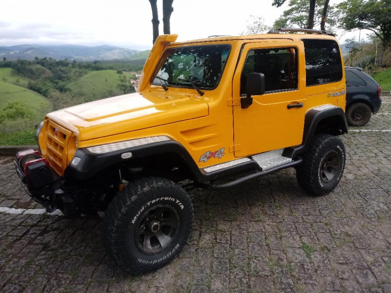

    Este Troller amarelo Dakar, 2011, T4, motor 3.0 é o que minha esposa e filha me induziram a comprar e está bem legal. Tem 73.000 Km originais e é bem bonito, muito confortável e forte.

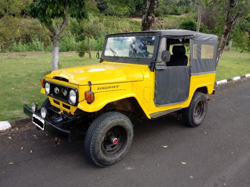

    Todavia não me separo do meu querido ONÇA. Ele tem 35 anos, mas eu cuido muito bem dele e ele é maravilhoso, parrudo, robusto, bruto, fortíssimo, mas sem conforto algum. É um pequeno caminhão de guerra, em versão civil. Porém eu gosto demais dele, pois era o sonho da minha mocidade que só realizei na aposentadoria. Uma paixão inexplicável...
    Melhor Troller em custo x beneficio-28-11-2019-christo-hill-8-.jpg Melhor Troller em custo x beneficio-troller-t4-2011-motor-mwm-3.0-5b-.jpg Melhor Troller em custo x beneficio-28-11-2019-christo-hill-4-.jpg
    Minha mulher e minha filha estão adorando este Troller. Eu também gosto, mas sem desprezar meu ONÇA.
    Melhor Troller em custo x beneficio-onca-abr-19-1-.jpg Melhor Troller em custo x beneficio-onca-abr-19-2-.jpg Melhor Troller em custo x beneficio-onca-abr-19-6-.jpg Melhor Troller em custo x beneficio-garrett-apl240-42-48-2-.jpg Melhor Troller em custo x beneficio-turbo-onca-10-.jpg

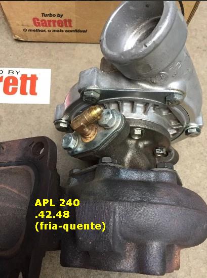

    Meu ONÇA tem 4 coisas indispensáveis num JIPÃO diesel (opinião muito pessoal):
    1- Direção hidráulica da S-10.
    2- Freio (VARGA) a disco na dianteira.
    3- Servo-freio (o motor OM-314 já tem depressor de vácuo)
    4- Turbina Garrrett T4 APL 240 .42.48
    O motor Mercedes-Benz OM-314 é o mesmo que equipa o caminhão Mercedinho 608D. Pouca velocidade e muita força. Baixa potência (85 CV) e muito torque (24 Kgfm a 1.600 rpm).
    Nos anos 60 o Jipe Bandeirante (diesel) era o máximo em off-road. Hoje é obsoleto, mas eu gosto dele mesmo assim.
    Este velho cavalo de batalha é um herói e um forte.
