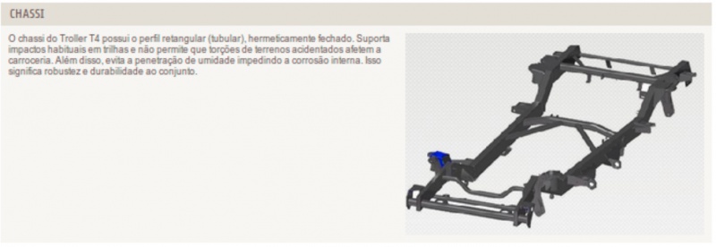

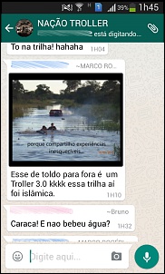

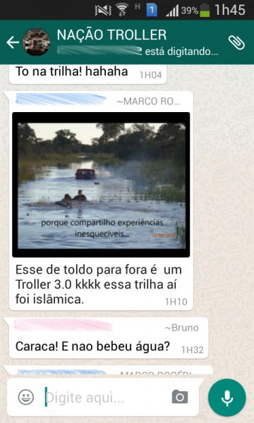

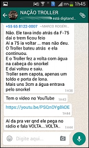

    Troller 3.0 fazendo a volta e voltando com água à 3 cm da cabeça do snorkel.
    -screenshot_2016-02-08-01-45-03-edit.jpg-screenshot_2016-02-08-01-45-49-edit.jpg-img-20160208-wa0001.jpg
    Acho que é por essas e outras situações que o Troller ficou famoso e tem a fama que tem.
