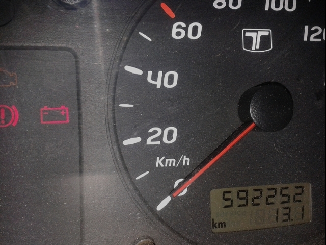

    Em tempo:
    Postado originalmente por Jorgao Ver Post
    Anexo 522125
    Troller 3.0 de fazenda, hoje com mais de 600 mil km rodados. Usou diesel S1800 praticamente em 25% do tempo de vida, mesmo diesel que abastece os tratores da fazenda.
    Com 409 mil km 1 bico injetor travou. Aproveitou e trocou o kit de corrente (previsto para 300 mil km e aos 409 mil km ainda estava perfeito). Trocou bomba d'água, esticador da correia do alternador, entre outras bobagens.
    Palavras do dono: "O troller 3.0 vai passar o VW 710 que bateu o motor com 700 mil km rodados."
    Esse troller hoje está perto dos 700.000 kms rodados.

    Um 3.0NGD pode rodar 500.000Km ou mais? Claro! Depende do cuidado, manutenção e uso. Você acha que esse troller ai da foto com quase 600.000 esta chipado com 270CV? Duvido. Deve ser originalzinho, com motor que foi projetado para ter 200CV mas que por conta da legislação de emissões, foi "amansado" para 163CV (coincidência que a Hilux tinha 163CV, Nissan 163CV? Não, legislação). E ai eh claro que basta reprogramar que ele sobe para o que vc quiser, mas em troca da durabilidade. Não tem jantar de graça... Queria ver um de 250CV chegar a essa quilometragem...
