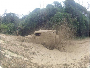

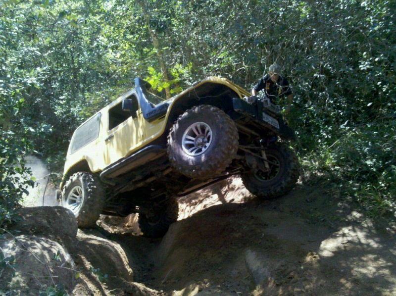

    Os Trollers foram e voltaram rodando...
    Será que são robustos e resistentes???
