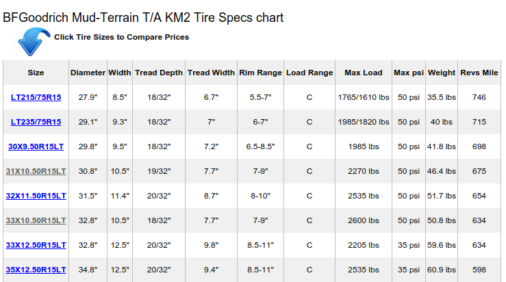

    Citação Postado originalmente por gustavo25 Ver Post
    desculpem ressuscitar o tópico, mas achei melhor postar aqui do que abrir um novo
    comprei pneus BFGoodrich MUD 33" em uma promoção na PneuStore e só depois que paguei o boleto foi que me toquei que trata-se de um jogo tala 10.5" ao invés dos 12.5" tradicionais
    pretendo comprar um jogo de rodas com offset negativo, minha dúvida é na tala
    fica ruim roda tala 10" com esses pneus ? O melhor seria tala 8" para o pneu ficar mais apertado e não destalonar ?
    estou em dúvida entre um jogo de rodas de liga Mangels Orion tala 10" usadas por 2mil e um jogo de rodas de ferro tala 8" novas por 900 reais na Dandaro4x4

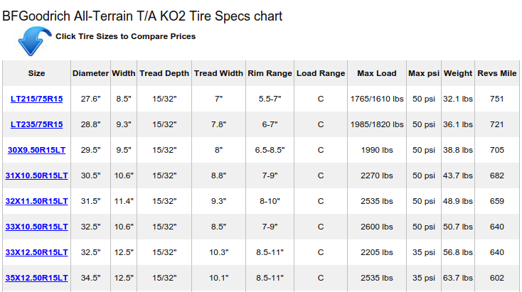

    Gustavo,
    Eu uso BF Mud 33x10.5 no meu 2006 nas rodas originais. Ficam perfeitos. O único "porém" é o velocímetro que marca ligeiramente errado quando a velocidade se aproxima dos 80 km/h e adiante.
    Com relação a tala, os 33x10.5 devem ser instalados em rodas de 7" a 9". Dá uma olhada na tabela do site da BF, lá também tem o diâmetro e largura reais dos pneus MUD e AT.

    Citação Postado originalmente por Gustavo D Ver Post
    Gustavo,
    Pneus 33"12.5"15 vs 33"10.5"15"-captura-de-tela-de-2016-02-29-12-44-20.pngPneus 33"12.5"15 vs 33"10.5"15"-captura-de-tela-de-2016-02-29-12-44-35.png
    brigadão xará
    pensei em comprar as rodas tala 8" devido ao offset mais negativo, -25 contra os -7 da roda original
